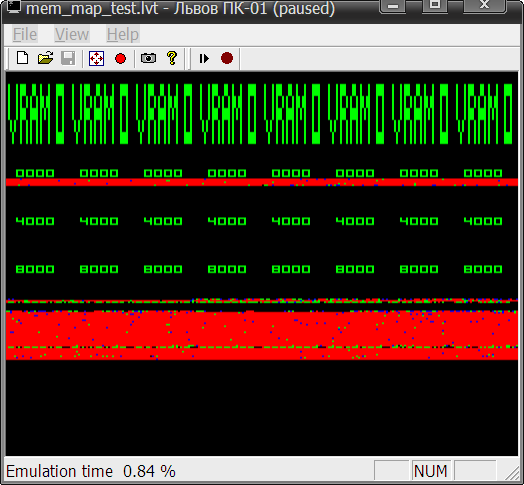

    ну а чтоб выяснить что именно подключается туда на само деле
    запилен тест
    MEMORY MAP TEST
    https://www.mediafire.com/file/w1she..._r0000.7z/file
    который читает все 64К с подключенной видео памятью и без
    и выплевывает сплющенно на экран
    так же
    пофикшенный конфиг для emu от b2m-а
    https://www.mediafire.com/file/1six5...config.7z/file
    ожидаемый на реале результат

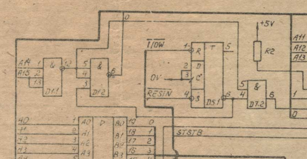

    Арбитр доступа к видео ОЗУ построен на микросхемах D1.1 D1.2 D5.2 D4
    Он Реагирует на доступ по адресам A14 = A15 = 1 но неразличает доступ к ОЗУ или портам!
    CPU на командах IN и OUT дублирует A0-A7 на A8-A15
    Почему так сделано? Х.З.
    Доработать можно включением пары вентилей в цепь сигнала D5.2-12
    Но думаю такой цели нет. Надо просто знать и правильно эмулировать.

    + есть безадресный порт на запись
    триггер D5.1
    устанавливается при сбросе
    и сбрасывается при первой записи в любой порт
    это схема начального старта
    процессор ВМ80 стартует с нулевого адреса, соответственно выбор ПЗУ на старте не такой как в нормальном состоянии.
    триггер блокирует участие в выборе А14 и А15.
    т.е. код из ПЗУ которое в нормальном состоянии C000 времменно сидит на 0000
    первые команды должны быть типа
    jmp C003
    out A,(xx)
    но совсем необязательно переключать сразу
    для коректной эмуляции надо продолжать мапить адреса по другому пока не пройдет первая команда out

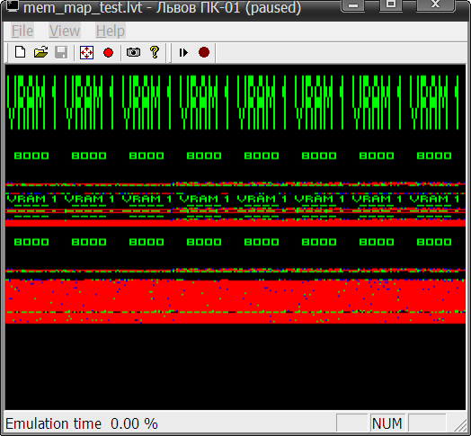

    запилен тест
    MEMORY MAP TEST
    Проверять на реале будем?
    Обязательно!
    Вот, что получилось на моём экземпляре https://drive.google.com/file/d/103h...ew?usp=sharing

    Ну что, считаем гипотезу об адресном пространстве подтвержденной?
    так же видно что ПЗУ-шка не очень то и зануляет память при включении
    можно даже будет пару раз выгрузить содержимое памяти после включения
    и подставлять оно в эмулятора
    я думал что память не очищается только при наличии своего обработчика ресета
