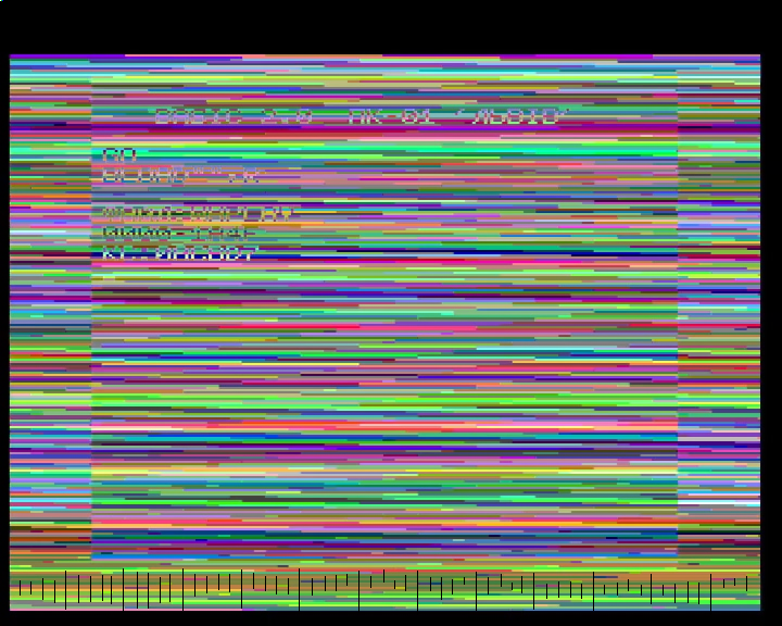

    а вот тут по идеи можно будет услышать хитрожопое пищание портом палитры
    Скрипит. Мигает. https://drive.google.com/drive/folde...Av?usp=sharing
    а для мультиколоров нужно снимать растактовку команд (в придачу в разных участках памяти)
    детектить какие есть задержки
    Делал недавно что-то подобное (по той же ссылке) b00000.7z и b00002.7z

    Цитата Сообщение от DDp Посмотреть сообщение
    Скрипит
    шота жутко оно скприпит
    ладно потом впилят в эмуляторе
    послушаем это я накосячил
    или это так пищит динамик на самом деле
    я ожидал что не будет низких
    а тут ВНЕЗАПНО нет высоких
    22.05.2011
    г. Дзержинск, Украина
    6,829
    483
    663
    513 сообщений
    как оно задумано можно послушать в emu80
    https://www.mediafire.com/file/mhk84..._r0012.7z/file
    эта версия усердно гадит в порт $C2 по всем подряд (щелкает памятью итд)
    так что не надо ее запускать на реалах с принтерами
    а быть может и на реалах вообще
    хотя как задумано послушать оно нельзя
    оно задумано не то под SpecialFX нето под еще что то
    поэтому оно и тут звучит местами как неторт

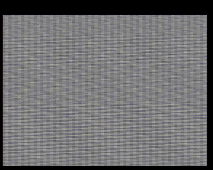

    ВНЕЗАПНО
    если присмотретсо
    видно что палитровый "мультиколор" получается с точностью до 4-х пикселей
    а сами палитровые "знакоместа" 4х1 смещены относительно пиксельных "знакомест" на один пиксель
    конечно может быть это изза ВНЕЗАПНОЙ кратности кода пищалки
    а может так и есть
    потом запилю какой нить тест
    или можете запилить его сами и без меня
    нужно нарисовать на экране шахматку
    1111000011110000
    1111000011110000
    1111000011110000
    1111000011110000
    0000111100001111
    0000111100001111
    0000111100001111
    0000111100001111
    и гадить в поллитру с переменной скоростью (чтоб цикл плавал с шагом 1 такт туда сюда)
    записать все на видео или несколько раз отскриншоить
    а дальше можно усреднить жменю картинок
    и посмотреть на границы палитровых "знакомест"
    еще нужно проверить не смещается ли палитровые "знакоместа" при включении питания
    нужно выключать БП нахрен включать
    и записать подобный тест раза 4
    а вот усрреденный B0000x от DDp
    с той же точностью и тем же смещением

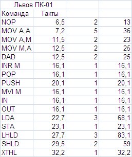

    так же продублирую псто с львов форума и тут
    В такты перевел, но мне кажется что их нельзя использовать точно в таком виде в любых условиях, скорее всего конкретная растактовка будет зависеть и от последнего цикла предыдущей команды.
    но во первых ты doing it wrong полностью и целиком
    и таким тестом ничего толком не определишь
    да и сильно ты округлил не к месту
    а во вторых цифры тоже интересные
    мы видим сколько команд влезет в круглое число тактов
    но тут мы вспоминаем про мерзкий ГФ24 с его никому ненужным делением на 9
    который как всегда все нам портит
    у нас есть 5 mhz video и возможно оно же частота ram
    1--------2--------3--------4--------1--------2--------3--------4--------
    часть тактов жрет чтение видео (не уверен когда именно)
    =========2--------3--------4--------=========2--------3--------4--------
    а тут у нас cpu работающий практически не синхронно
    1---2---3---4---5---6---7---8---9---1---2---3---4---5---6---7---8---9---
    а вот как то так наверно 2 nop-а будут выполнятся за 13 тактов в среднем
    wwwwwwww1111------------wwww1111------------wwwwwwww
    1---2---3---4---5---6---7---8---9---10--11--12--13--
    не нужны принимать за чистую правду
    ибо я не все раздуплил на схеме
    и не понел полностью и точно
    ...точнее тут я сильно прозевал и сделал все на оборот
    но все ras cas-ы тактируются от кварца деленного на 2\4\8
    когда проц на свой волне с частотой кварца деленной на 9
    тоесть эмулятор должен плясать не от частоты проца
    а от частоты проца*4 *8
    нужно жестко втыкать в времянки...
    ...ну и писать чисто Львов эмулятор с нуля
    а не считать получетверти тактов и мерять время пищание (которое на записях с разных звуковух уже +-1,5% плавает)...
    и вообще времянки меряются мультиколорами и логическими анализаторами
    мерянием длины пищания много ненамеряишь...
    ну и вангую что эффективная частота проца дето в районе 1666666,6 из 2222222.2
    и тут обращаем внимание на точное выравнивание всех out-ов по границам 4х1 пикселей
    и это в то время как проц и видео живут совершенно на некратных частотах
    может в эмуляции можно вообще плясать от частоты видео?
    покрайней мере в то время когда "луч" над экраном
    там вообще случаем не получается выравнивание до 9 тактов над экраном?
