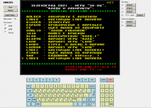

    Проект Никиты Зимина [ @nzeemin ]
    [UKNCBTL WASM]
    > nzeemin/nzeemin.github.io <
    > https://nzeemin.github.io/ukncbtl-online.html <
    тестовые ссылки
    > UKNCBTL WASM <
    можно менять режимы цветов для отображения (RGB,GRB,Gray)
    и даже порисовать (меню редактора доступны по цифровым клавишам)

    Этот эмулятор имеет параметры:
    state=URL - загрузить сохранённое состояние;
    run=1 - автозапуск после открытия страницы;
    disk0=URL - подключить диск;
    С указанного URL идёт загрузка через JavaScript, поэтому накладываются ограничения CORS установленные на сервере, по умолчанию это - грузить только с того же сайта.
    Параметры указываются после знака вопроса, несколько параметров записываются через амперсанд (&).
    - Параметры state и disk0 теперь принимают короткий URL от корня сайта, для этого он должен начинаться на слэш: &state=/someplace/state.uknc
    - Добавил параметр color для указания цветовой палитры: color=число от 1 до 3, либо rgb/grey/grb, например: &color=rgb
    - Возможность подавать параметры state и diskN с путём до .zip-архива; при запуске архив загружается, из архива извлекается первый файл, он и считается образом состояния или диска
