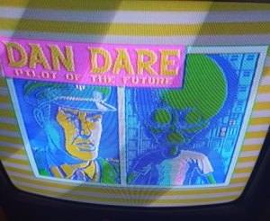

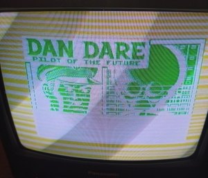

    Всем добрый день. При очередных экспериментах по подключению внешней периферии, что то погорело похоже. Изображение стало с неправильными цветами.
    Стартовый экран
    Бордер 0
    Бордер 1
    Бордер 2
    Pal конвертор на AD724.
    Подскажите пожалуйста в каком направлении "копать".

    Думаю, копать надо в направлении пал-кодера. Если б что-то было с самим компьютером, то белого цвета не было
    HardWareMan
    У него залипли зелёный и красный в 1. Поэтому, 0 даёт жёлтый а 1 даёт белый. Это проблема не кодера а видимовыхода компика.
    в эту теорию не укладывается наличие (почти) нормального черного текста на заставке. как и чисто синей полоски внизу при бордер 0.
    с другой стороны учитывая общую кривость видеовыхода у ленина-2 - возможно надо просто подстроечники покрутить...

    Serg6845, я просто напомню, что до выходного мультиплексора цвет бордюра, цвет фона и цвет тона имеют разные цепи формирования и, как следствие, не зависят друг от друга. Т.е., тот факт что синий присутствует на экране (заметь - не на бордюре а на PAPER) говорит о том, что проблема до выходного мультиплексора, а сам мультиплексор живой. Но вы, конечно, можете продолжать крутить свой кодер, который внезапно "синий" бордюр окрашивает в белый цвет (который ярче синего и на который не положена модуляция в поднесущей вообще), но при этом оставляет PAPER синим.
    ну да, но не "залипли зелёный и красный в 1.", что я и имел в виду. к тому же тут еще походу на папере залип в 1 синий...
    а я вобще не кодер имел в виду, а сам комп. там выкрутив подстроечники можно получить ч/б картинку даже по RGB.

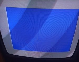

    25.12.2019
    35
    Тут что-то вообще с цветом непонятное.
    Экран при сбросе
    Посоветуйте пожалуйста, с чего начать. Из приборов есть все. Не охото микросхемы видеоконтроллера отвечающие за цвет менять последовательно.

    цвет бордюра выходит с DD36, на экран его `подмешивают` DD31,32,34
    Так-то странноватый у него видимовыход. Особенно момент с подмесом бордюра:
