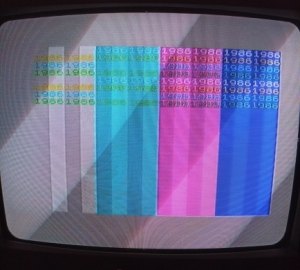

    Тут что-то вообще с цветом непонятное.
    Экран при сбросе
    Посоветуйте пожалуйста, с чего начать. Из приборов есть все. Не охото микросхемы видеоконтроллера отвечающие за цвет менять последовательно.

    Тест

    итого - бордер - постоянно включен красный и зеленый, папер - постоянно включен синий, инк - постоянно включен зеленый. наиболее вероятно - DD31, 555кп13.

    25.12.2019
    35
    Спасибо! К сожалению, не нашел этот мультиплексор дома, в понедельник постараюсь купить и проверить.

    Всем спасибо за участие. Отдельное огромное спасибо Serg6845 за 100% правильный диагноз.
