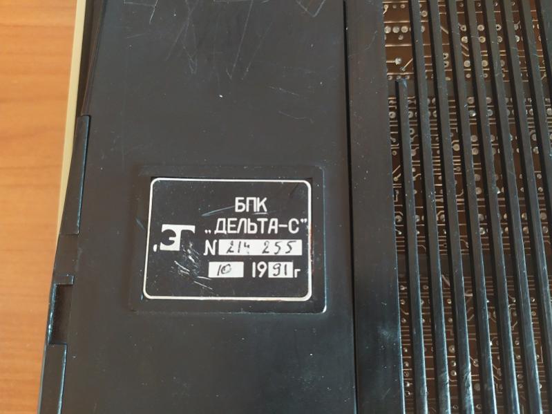

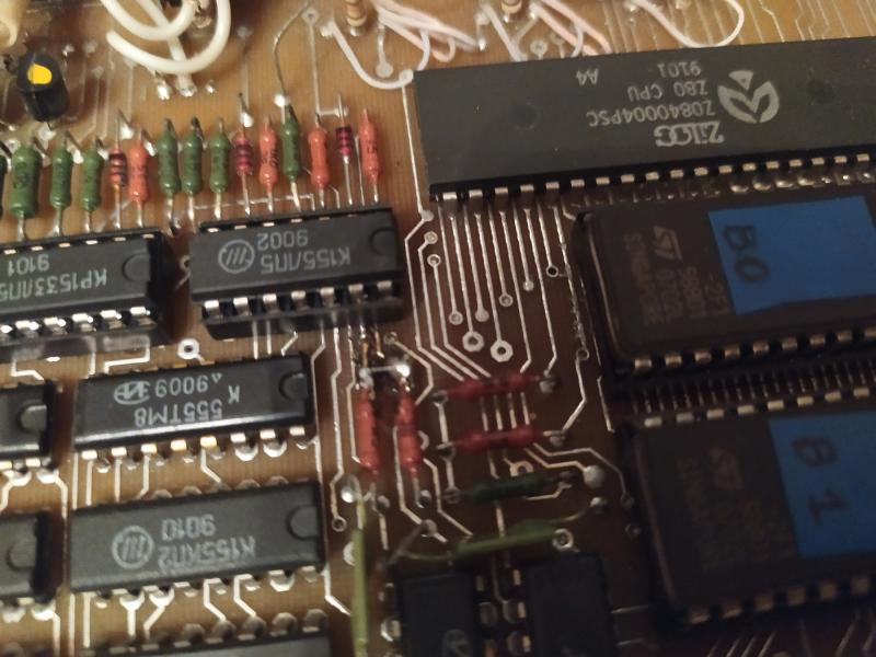

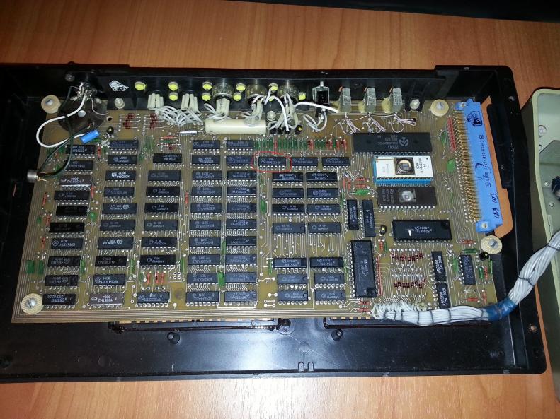

    Приветствую всех фанатов Спектрума и Дельта-С в частности. Создал тему для консультации по ремонту моей родной Дельта-С, купленной в далеком 91ом году. Много лет лежала на полке в полу-живом состоянии, пока сейчас вот не пришло осознание того, что нужно вернуть её в строй.

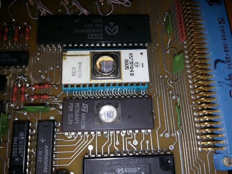

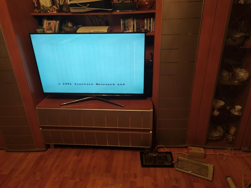

    Года 4 назад включал её, получив на экране мусор. При разборе оказалось, что ПЗУ состоит из двух микросхем: К573РФ4Б и ST M2764AFI, причем первая на панельке. Вытаскивание её из панельки и возврат назад позволило загрузить начальное сообщение 1991 Sinclair Research Ltd и даже загрузить пару игрушек. Видеовыход с Дельты шел простым композитным кабелем, в черно-белом виде, без каких-либо модификаций прямо на карту видеозахвата на РС. Однако в определенный момент картинка на экране инвертировалась, а одна из микросхем в районе гнезда видеовыхода (КР1533ЛН1), минуту назад гревшаяся как печка, начала остывать. С тех пор компьютер стоял в ожидании того, когда я соберусь с духом заняться им серьезно, и вчера это время, наконец, пришло.

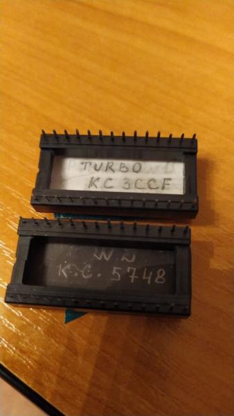

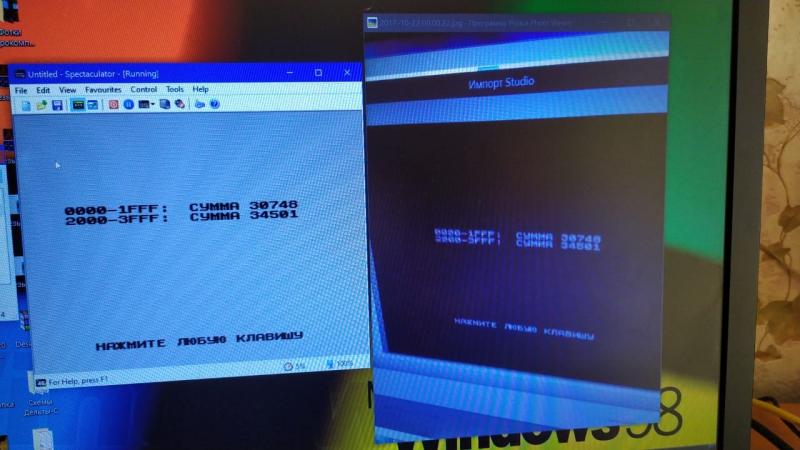

    Включение в розетку давало почти постоянный мусор на экране, нажатие на микросхему ПЗУ иногда позволяло получить стартовую надпись, но либо приводило к перезагрузкам при нажатии клавиш, либо рандомные ошибки при вводе команд. Удаление первой ПЗУ давало на экране "матрас", что обнадежило. Поэтому первым делом решил заняться ПЗУ: К573РФ4Б вытащилась из панельки легко, ST M2764AFI выпаялась тоже довольно легко. Советская панелька РС-28 7 вылезла только после прогрева платы феном, с огромными сложностями. Сами микросхемы ПЗУ нормально прочитались программатором только с 6-10 попытки, из них смог собрать дамп прошивки, который отлично работает в эмуляторе и контрольные суммы в тесте ПЗУ показывает те же, что показывала сама Дельта, когда ещё была жива (сверил по фото). Странно и любопытно, что схемы имеют на пузе карандашные надписи с указанием номера банка и контрольной суммы прошивки, хотя HxD показывает иные суммы. Кто и когда оставил надписи - не знаю, отец говорил что купил компьютер в 91ом с рук, но в заводской упаковке. Поиск и сравнение со всеми прошивками, что набрал в интернете, не позволили найти точной копии снятого ПЗУ, поэтому выкладываю сюда. Моей квалификации явно не хватает на анализ этой прошивки и поиск отличий от существующих. Знаю, что помимо кастомного шрифта и другого звука нажатой клавиши, она умела читать программы на турбо-скорости, при этом никаких дополнительных действий пользователя для этого не требовалось.
    Следующим шагом будет запись ПЗУ на свежие микросхемы (едут по почте), установка на панельки, замена КР1533ЛН1 и прогон тестового ПЗУ для анализа работоспособности микросхем памяти. Также с удовольствием выслушаю от знающих людей советы о том, на что стоит обращать внимание при ремонте, так как опыта в данном деле не имею. К примеру каким именно тестовым ПЗУ лучше будет воспользоваться, какие микросхемы памяти лучше всего будет поставить (планирую выпаять и поставить панельки для удобства при последующих ремонтах).

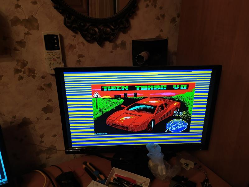

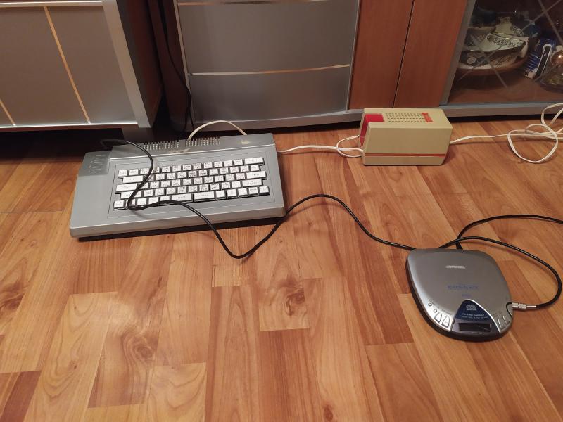

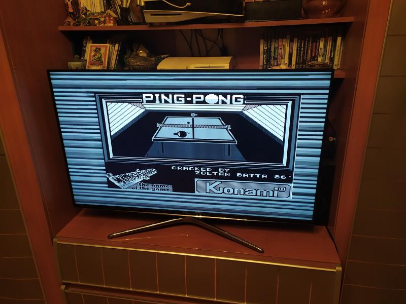

    Небольшой апдейт по процессу ремонта. Установка панелек под ПЗУ вылечила все баги с поведением системы, работает хорошо (насколько могу судить, простенькие программы идут, к загрузке с магнитофона не приступал. Заодно припайка на место оборванного провода с пьезо-пищалки вернула звук.
    Однако проблема с инверсией черного и белого осталась. Насколько мне позволило понять быстрое гугление, у Дельт это особенность: если подключить к ТВ по композиту (где синхросмесь и земля), то картинка будет, но черно-белая. И в детстве я так на нем и играл, всегда в черно-белом режиме. Хотя тогда я никакой инверсии не замечал, и кабель был вроде бы самый обычный.
    В связи с этим вопрос: как избавиться от инверсии? Читаю про пал-кодер, и есть схемы и места, где можно собрать/купить его для подключения к ТВ, но будут ли с ним проблемы в части инверсии? Или это не сыграет никакой роли в преобразовании RGB?

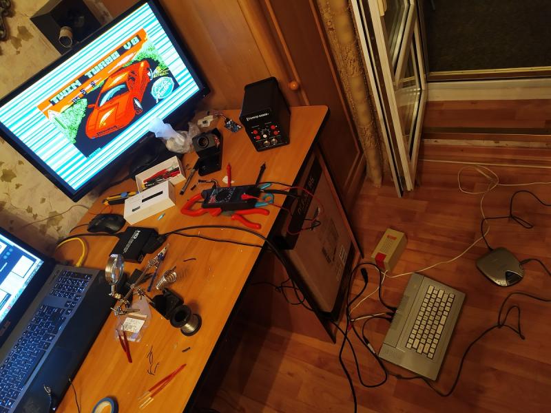

    Ну вот и добил старичка: заменил гнездо видеовывода с DIN-5 на DIN-7, добавил на свободный контакт +5В (задней мыслью думаю что наверное можно было и аудио вывести на последний свободный контакт, но может как-нибудь потом). Сперва решил подключить через PAL-кодер. По совету с форума отцепил подмешивание цветов к синхро-сигналу путем отпаивания R40, R33 и R37. После этой процедуры PAL-кодер стал более-менее работать, однако с дерганьем картинки и желтой полосой на самом верху изображения. Бросил его, спаял по инструкции RGB-SCART кабель, с резистором на 180 Ом линию +5В для 16ого контакта. Подключил через SCART-HDMI конвертор к монитору, картинка просто ИДЕАЛЬНАЯ. Никаких помех, все цвета яркие и сочные. Первый раз за 30 лет вижу на нем цвет, да ещё и в таком качестве.
    Теперь по плану остались только косметические работы: подклеить и перекрасить корпус под оригинал (заводская серебристая краска пошла большими проплешинами), сделать переходники под сеговский геймпад и под оригинальный спектрумовский джойстик, перегнать оригинальные кассеты на СД-диски. Плюс было бы интересно копнуть в сторону подключения дисковода, так как этот вопрос занимал воображение ещё в детстве.
