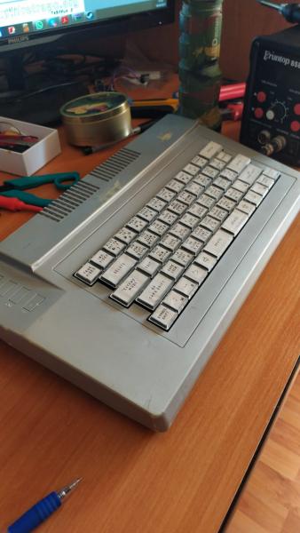

    А разве на заводе их красили вообще когда нибудь? Да еще и в серебристый цвет.
    Мой крашен, это факт. И такой он был с завода. На фото видно и оригинальную краску, и бежевый пластик под ней.

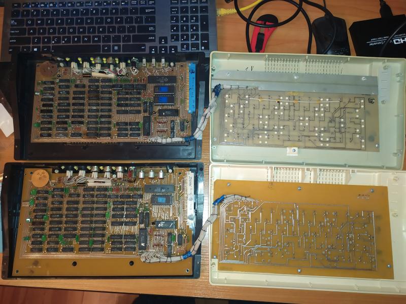

    Вообще моя "Дельта" из детства в деталях отличается от "обычной" "Дельты", фотографий которой довольно много в интернете. Различия есть и в текстолите материнской платы (он короче, и не попадает на фиксаторы снизу корпуса), и в текстолите клавиатуры (тоже короче, и оснащен дополнительной фиксирующей полосой сверху). Плюс детали корпуса отличаются (ребра на "обычной" в районе вентиляционных отверстий, детали каймы клавиатуры). Плюс я так и не смог узнать где она была сделана. Есть предположение что в Зеленограде, ибо здесь и куплена (была в коробке) в 91ом.

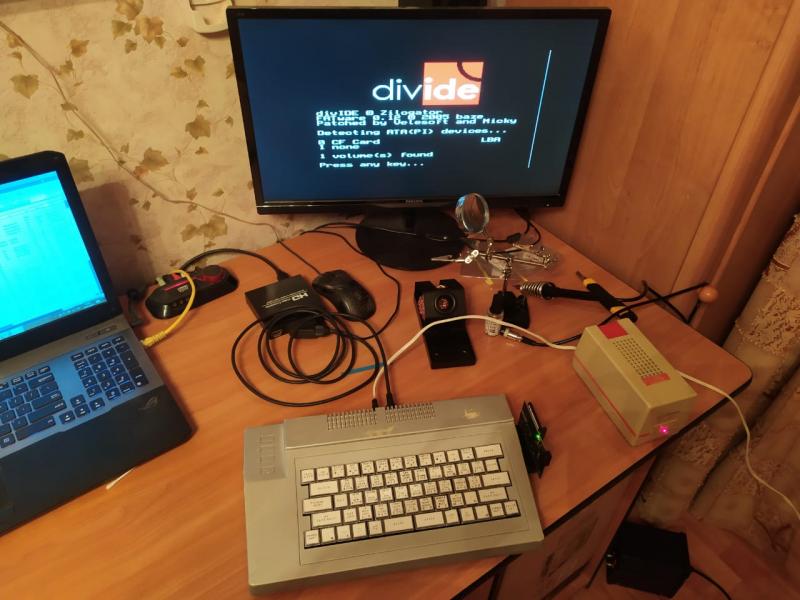

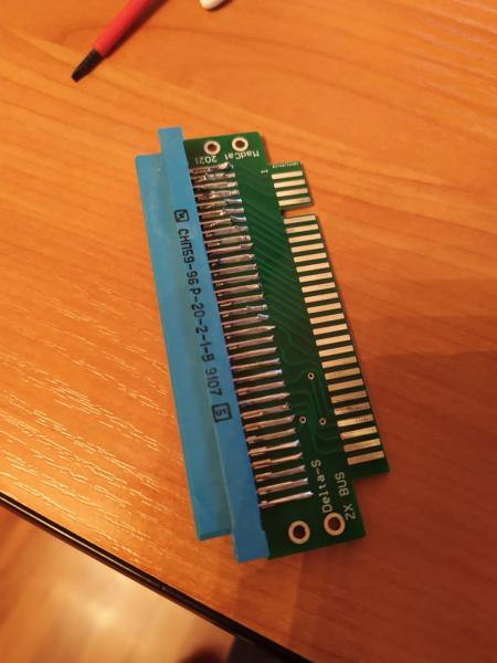

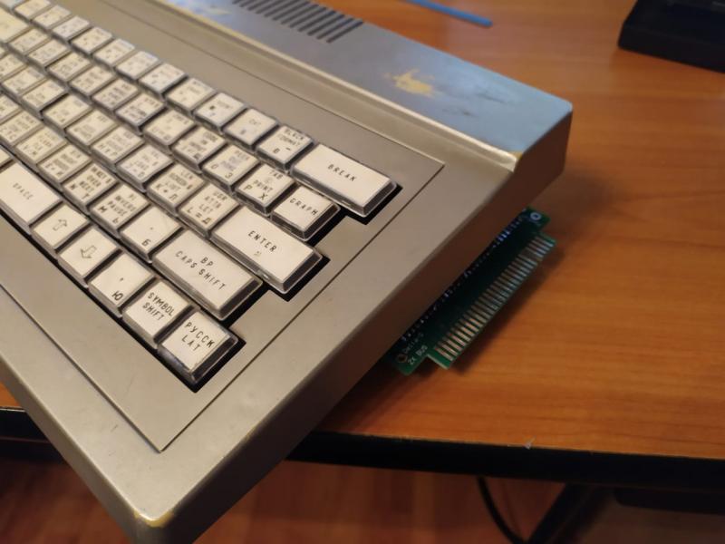

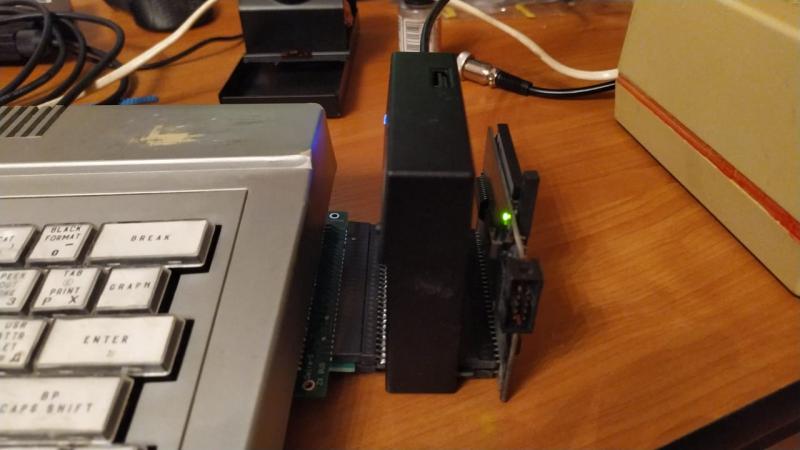

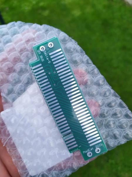

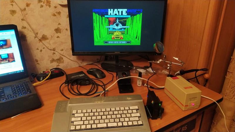

    Решил таки разобраться с разъемом для периферийных устройств, который меня беспокоил долгие 30 лет тем, что я никогда не видел для него ответной части. Нашел в одном из интернет-магазинов эти самые ответные СНП59-96Р, будь они неладны, после чего посидел чуток с инструкцией, вольтметром и гуглом, составляя схему соответствия сигналов. Оказывается на Дельте в разъеме есть почти все сигналы как на оригинальном 48 Спектруме (кроме clock), и они все ещё и идут в нужной последовательности (кроме reset, который зачем-то перекинули на другую сторону!). Денек посидел в Альтиуме и нарисовал там простенький переходничок с СНП59-96 на оригинальный спектрумовский edge-connector, и сделал заказ китайцам с pcbway. Спустя месяц заветные платки в количестве пять штук у меня. Полчаса с паяльником и переходник готов! И каково было мое удивление, когда оно с первого раза заработало что с divIDE, что с ZXHD! И даже в паре! Сказать что я счастлив и исполнил мечту детства - ничего не сказать! Я-то в детстве мечтал о дисководе и нормальном цвете, играя в ч/б с магнитофона. А тут картинка идеального качества и мгновенная загрузка чего угодно. И это на моей-той-самой-родной-любимой "Дельте".
    В общем на всякий случай выкладываю гербера переходника тут (в архиве), вдруг кто захочет сделать себе такой же. Плюс китайцы прислали пять плат, но у меня куплено всего три разъема и двумя платками могу легко поделиться.
    Теперь осталось заняться корпусом, покрасить и залачить, и можно считать машинку полностью готовой.

    Да, я правда готовый переходник купил тут на барахолке. Дивиде и Данданатор сразу завелись.
    Да, я видел ваш пост в какой-то из тем, поэтому знал что работа переходника возможна. Но вот готовых переходников не видел, поэтому и решил сделать свой. И наверное даже к лучшему, так как проектирование его было довольно интересным занятием, а изготовление с доставкой обошлось в смешные 700р.
