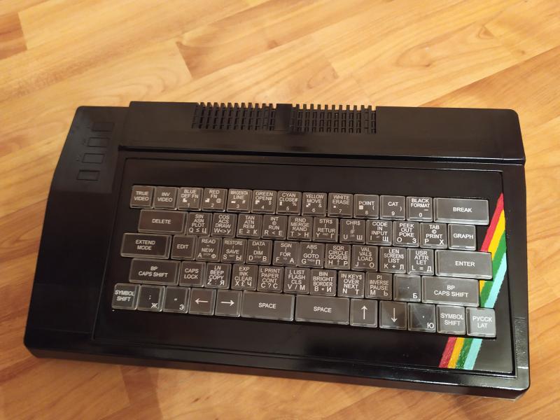

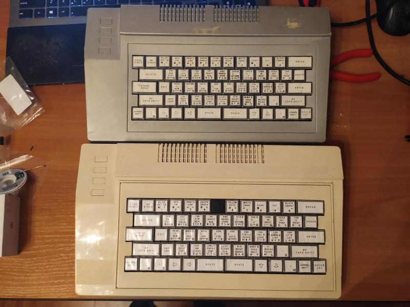

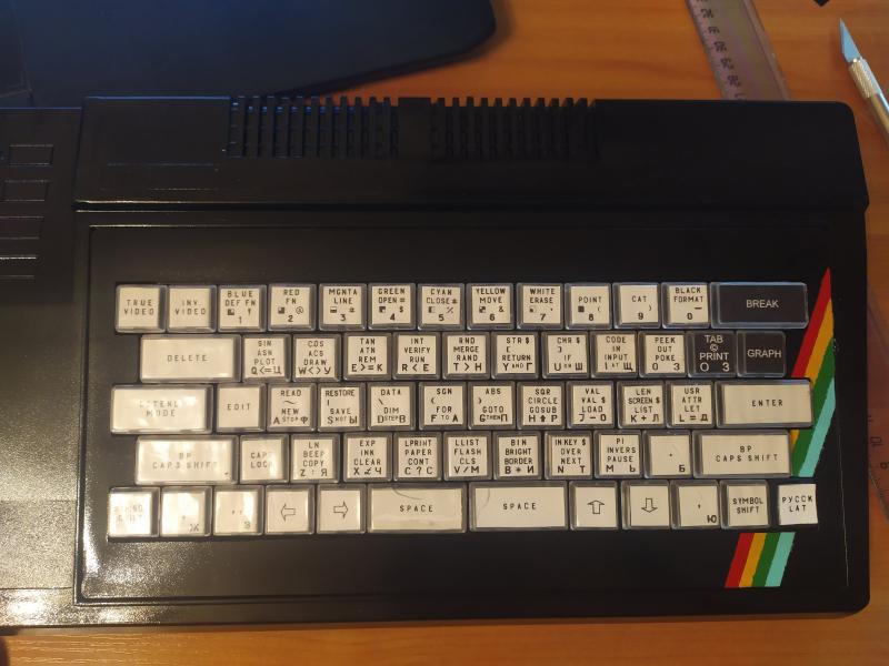

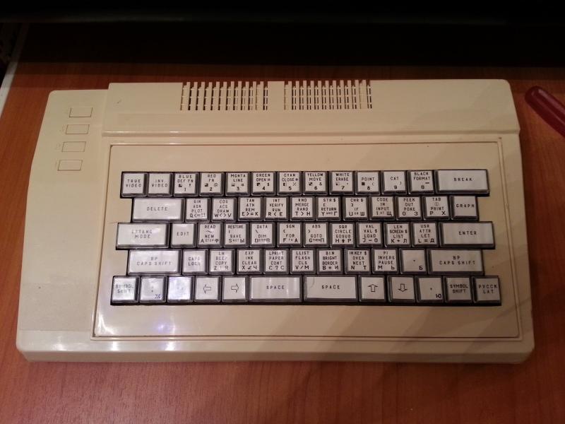

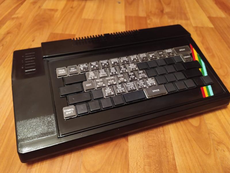

    С прошлого лета, потихоньку, с огромными перерывами, решил привести в порядок вторую "Дельту-С", что у меня валялась. Купил её в 2013ом, под марадерство для восстановления своей "Дельты-С" из поста выше. В итоге запчасти с неё не понадобились, да и поломана она была даже сильнее - умершая пищалка, умерший ROM, умерший БП.
    В том году сделал электроремонт, заменил и перезаписал ROM, заменил конденсаторы в БП, заменил пищалку (оказывается такие до сих пор продаются!) и долго думал что с ней сделать. Можно, конечно, продать - но всегда полезно иметь под рукой донора на случай если моя "Дельта" снова почувствует себя плохо. Но вот вид её меня угнетал: скучный бежевый корпус, к тому же с потертостями и царапинами. И вот смотрел я как-то на youtube восстановление оригинального ZX Spectrum 48к и пришла в голову идея: ведь эта "Дельта" - самый натуральный клон спектрума, вплоть до рабочей официальной периферии. А что если довести копирование до логического конца и замаскировать её под оригинал? Покрасить в черный цвет, дорисовать классическую цветную Синклеровскую радугу на борту, может даже что-то сделать с клавишами? Балончик краски для пластика, несколько баночек акриловой краски, лак и вуаля! Радуга, правда, не очень получилась, но первый блин, как говорится. Белая клавиатура на нем уже категорически не смотрелась, к тому же одна из клавиш за годы где-то потерялась. Поэтому воссоздал в Corel клавиатурные бумажки, но в формате белых букв на черном фоне. Час с ножницами и черная клавиатура готова. Правда из-за пластиковых колпачков она больше серая, чем черная, но зато надписи стали более читаемые. Теоретически можно сделать для неё вообще новую клавиатуру: спроектировать плату, заказать в китае, купить россыпь механических переключателей, сделать на них гравировку... Мечты-мечты
    В итоге получил довольно интересную машинку, к тому же теперь она точно уникальная.
