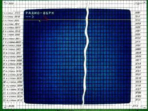

    Lightbulb Идея
    B общем, вот, нарисовал…
    Здесь:
    • Красное - сигнал от светового пера
    • Жёлтое - интервал линии задержки
    • Зелёное - задержанный сигнал, проходящий на вход LPEN ВГ75
    • Оранжевое - разница между знакоместами
    Таким образом, программно координаты позиция светового пера будет считываться верно и без смещения. А если смещение и будет, то аппаратно легко откалибровать.
    То есть, сигнал от светового пера поступает на одновибратор.
    Одновибратор же выдаст ответный сигнал для ВГ75 спустя определённый жёлтой линией интервал.
    Вуаля!
    И программно всё без костылей аппаратных ограничений прошлого.

    Мало что понял, кроме того, что идея реализуема даже на ЖК.
    Продолжайте, благородные доны! Продолжайте! Это же прямо праздник какой-то!

    Ага, ну, теперь понятно. А что тогда за смысл в той схеме на транзисторах? На просто усилитель не похоже.

    по мне так проще вводить программную корректировку. приведенные примеры аппаратных задержек зависят от конденсатора, а значит будут плавать в зависимости от температуры. а что касается "когда молодые энтузиасты будут ковырять код, чтобы никто не ломал уже голову" -- комментарии в коде никто не отменял.
