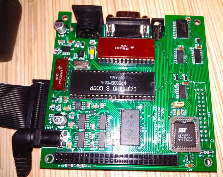

    Итак, начнём со схемы. В текущей реализации я, всё-таки, решил вернуться к стандартной схеме с ПЗУ и ОЗУ, и попутно исправил кучу ошибок (своих, и перенесённых опечаток со схем Вектора), подобрал номиналы некоторых элементов и вот что вышло:
    Архив (схема + разводка плат + гербер-файлы): CPUVektor5.7z
    В этой схеме тоже есть своя изюминка: ОЗУ тут установлено 128 кБ. Ну просто микросхемы на 64 кБ сейчас редко встречаются... Для того, чтобы не пропадать даром целым 64 килобайтам, решил по-быстрому побить её на страницы и сделал переключение нижних 32 кб через порт 13h. Пригодится ли это в дальнейшем -- посмотрим, совместимость со стандартным Вектором это не нарушает.
    Кроме того, для ПЗУ у меня завалялось пара достаточно компактных микрух на 64кБ, решил их использовать в схеме, вот только переключение страниц там сделал по-простому, джампером.

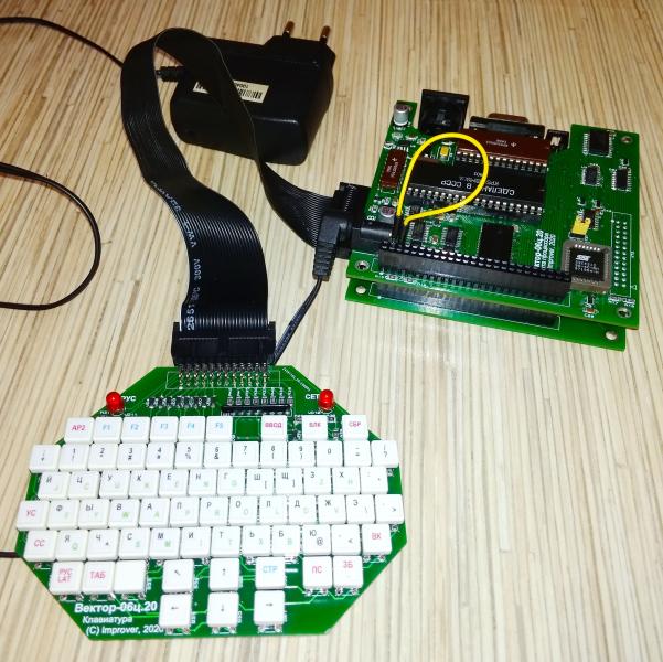

    В живую схема уже работает -- протестировал схему питания, ОЗУ, ПЗУ, порты ввода-вывода, схему автозапуска, взятую с 02-го, клавиатуру... Всё, что смог сделать, кроме видео -- собранную ранее схему надо ещё немного переделать для подключения к этому компьютеру. А так -- на этой схеме уже запускал стандартный Векторовский тест техпрогона, тест устройств... В слепую, конечно же.
    Вот как сейчас сборка выглядит, совместно с миниклавиатурой:
    Пара фоток

    Один момент только мне не нравится -- это то, что КР580ВК28 греется сильно, даже сильнее процессора. Информации об её нагреве в других ПК (например, в ЮТ-88) я что-то найти не смог, может кто знает, как они работали в те годы?

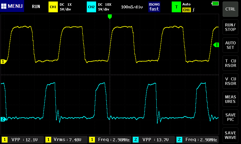

    Ещё немного картинок с осциллографа. Для начала, выходы с ГФ24 (как же без этого?):

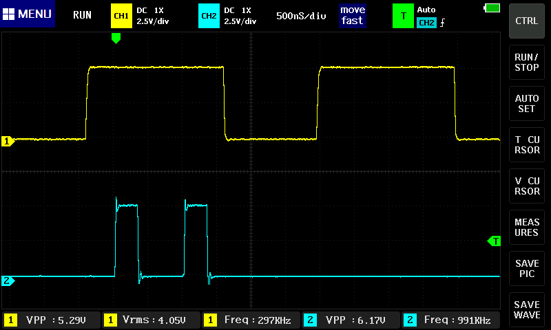

    Основные сигналы при выполнении тестовой программы по чтению/записи в ОЗУ.
    Тестовая программа:
    	.org 00000h
    L_STRT:	DI
    	LXI D, 8000h
    L_LOOP:	MVI A, 0AAh
    	STAX D
    	LDAX D
    	JMP    L_LOOP
    	.END
    Обращение к памяти через стек.
    Тестовая программа
    	.org 00000h
    L_STRT:	DI
    	LXI  SP, 00000h
    L_LOOP:	LXI  H, 05555h
    	PUSH H
    	POP  H
    	JMP    L_LOOP
    	.END
    И, напоследок, вырабатываемый сигнал "СТЕК", на том же тесте:

    Как видно из осциллограмм, ВК28 ещё и занижает уровни лог. единицы до ~3,7В, это в пределах допустимого, но всё же...

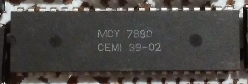

    Затрону немного одну малоизученную тему... С давних времён в моей коллекции есть такой процессор польского производства, MCY7880:
    В интернетах упоминаний про него мало, пишут, что сначала это было нечто среднее между интелом 8080 и нашим ВМ80А, а потом стали делать на советских кристаллах. В моём случае, вполне возможно, что внутри польский кристалл.
    Вот попробовал его поставить в панельку... И мой нововектор с ним ожил на 3МГц, по простым тестам отличий от ВМ80А не обнаружил. Возможно, когда проект будет полностью отлажен, в копилку процессоров для Вектора можно будет добавить и этот.

    3. Для работы всей схемы в текущем виде крайне важен сигнал 50Гц, который должен подаваться на шестой вывод большого пятидесятиконтактного разъёма JV1. На плате он даже помечен белым треугольником.
    Эти 50Гц должны вырабатываться графической картой и нужны для работы схемы прерываний и сброса процессора, при его отсутствии при включении будет как бы постоянно нажат "СБРОС" и процессор не запустится.
    При отсутствии графической карты 50Гц вполне можно подавать с любого внешнего генератора, или даже просто замкнуть на него соседний четвёртый вывод с частотой 3МГц, как можно заметить на фото в первом посте и было сделано жёлтым проводком. Схема сброса не чувствительна к подаваемой частоте, программы, работающие в режиме запрета прерываний процессора тоже, но вот большая часть программ может зависнуть на слишком высоких частотах на этом входе.
