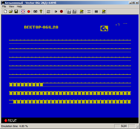

    Часть 2, загрузочная.
    Эта часть сделана на основе BOOT45. В связи с тем, что в ней не используются особенности моей схемы Вектора, её можно без проблем загружать в эмуляторах и на обычных Векторах.
    Основные изменения:
    - заменил загрузчик с HDD на новый, работающий в LBA, заменил иконку НЖМД на более красивую
    - удалил ненужный тест техпрогона (он есть в первой части)
    - обновил бейсик до версии 2.61
    - увеличил скорость загрузки программ из ПЗУ

    Перед новогодними праздниками обновил загрузчик, но не успел выложить. Отличия новой версии от предыдущего варианта:
    В тестовую часть добавил тестирование экрана:
    • при нажатии УС, кроме вывода звука, заполняется экранная область значением 55h, устанавливается цвет бордюра 00h
    • при нажатии СС экранная область заполняется значением FFh, устанавливается цвет бордюра 00h
    • при нажатии РУС экранная область заполняется значением 00h, устанавливается цвет бордюра 0Fh
    • при нажатии УС+РУС выполняется загрузка палитры, экран заполняется ч/б градиентом по типу этого теста, устанавливается цвет бордюра 00h. Тут используется прерывание и требуется исправное ОЗУ по адресам FFFEh-FFFFh, в случае обнаружения ошибок по этим адресам загрузка палитры и тест градиентом не выполняется.
    Примечание. Заполнение видеопамяти производится без программного тестирования, ошибки будут просто видны на экране, если он подключен.
    Архив тестовой прошивки с исходниками: blink50.7z
    Изменения загрузочной части только в подпрограмме загрузки системы с КД, как было сделано тут ivagor и мной немного ранее, теперь файл OS.COM может быть и не первым в списке файлов. Ну и попутно обновил бейсик до версии 2.62.
    Архив основной прошивки с исходниками: BOOT22.7z
    Вторую часть можно также, как и ранее, использовать отдельно на любом Векторе или подгружать её в эмуляторы.
