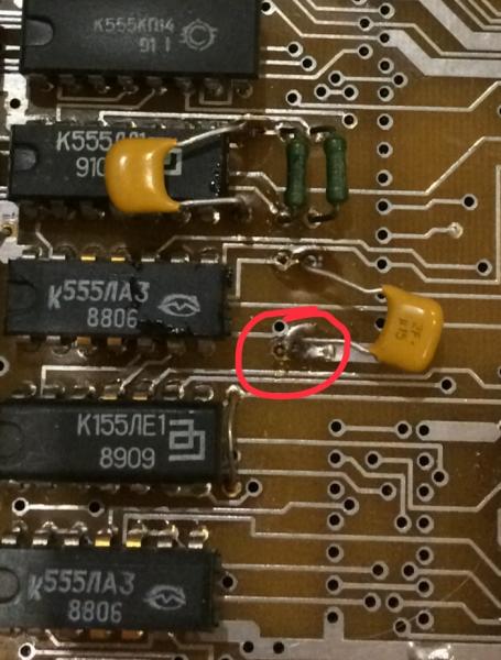

    Вот здесь, возможно, был переход на нижнюю сторону платы, его выдрали вместе с конденсатором. К тому же видно сопли на обоих выводах конденсатора.

    Да, неаккуратно

    да там все кондеры так неаккуратно припаяны,на счет перехода в этом месте на нижнюю плату то контакт есть ,при этом открутил плату и посмотрел что с низу ,там не очень гуд вот фото https://ibb.co/4sPf6rF
    https://ibb.co/jzH7wcz
    https://ibb.co/F8G7RPq
    пробовал все отпаял здесь и спаял как было до порезов дорожек ,итог ничего не вышло ))вернул все обратно
    Shofer вы спросили как мерил просто прозвонил мультиметром каждую ножку по распиновке с пзу на ножку процессора ,результат вы видели на фото ,на дельте с128 также и значения разные .
    ПЗУ nmc27c256bd

    По фото нижней части видно что часть шины адреса идет через кр580ир82, поэтому, например, А12 не звонится от пзу к цпу
    Цитата Сообщение от exelon Посмотреть сообщение
    ПЗУ nmc27c256bd
    Куда подключен вывод 27 пзу ?

    27 вывод по(PGN)-идет на 6,11 и 29 ногу процессора а также через резистор обратно соединяется на 1 и 28 ногу ПЗУ

    6я нога процессора это тактовый вход. Должен быть подтянут к +5 вольт через резистор от 0.5 кома и больше. 11 нога +5 вольт. 29 общий (минус) питания.
    Поэтому не может 11вввод звониться с 29 накоротко. Проверьте наличие питающего напряжения на микросхемах.
    Вывод 27 пзу должен быь подключен к +5 напрямую или резистор.
    Еще проверьте нагрев микросхем

    все верно он не звонится на прямую(накортко) там имеется чила 1170 для 6 ноги ,896 для 11,1695 для 29
    27 вывод на него идет питание 4,99 микросхемы не греются кроме процессора и этой самой ир 82 и там же есть ир 83 ,но не так чтобы раскаленные были

    Нас интересуют только короткозамкнутые связи.
    И все же проверьте наличие питания на всех микосхемах и их нагрев после нескольких минут работы. Иногда неисправная микросхема греется значительно больше других.

    хорошо ,сейчас перепроверю напряжение на всех микросхемах ,а комп уже как час работает ,думаю прогрелся)
    питание проверил на всех микросхемах 4,98-4,99 ,ир82,две микросхемы ир 83 и процессор нагрелись очень

    Конкретно эти микросхемы сами по себе горячие. Конечно желательно иметь осциллограф или логический анализатор. В далеких 90х не имея всего этого я проверял наличие сигналов телефоным капсюлем с резистором 1к. Так например без пзу на шине адреса z80 слышен меандр, частота которого уменьшается вдвое с увеличением разряда.
