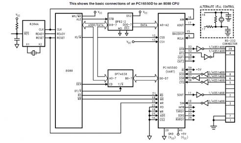

    Добавлю от себя, мне понравился вариант BadCat Wi-Fi для MSX. На нем nihirash и тренируется. Выкинуть из него max232 и будет прям хорошо. Только нужно придумать как на шину прикрутить uart 16550. ZX-bus будет прям достаточно совместимо, потом поддержку ком порта из АТМ турбо прикрутить и вообще отлично станет
    Этот самый BaDCaT Wi-Fi не является открытым или я не там смотрел ? Авторский сайт по сути рекламирует железку и больше ничего.
    А 16550 в отдельном корпусе сейчас достать тоже не так просто. Кое-где в Китае, и это DIP40, зачем нам такая красота рядом с ESP12E ?
    Upd: обманул, они вполне есть, цена относительно адекватна: https://aliexpress.ru/item/32966232192.html
    Типовая схема включения 16550, тут все прозрачно:
    И второй вопрос: покрутил схемы ZXMC, обнаружил там ATF16V8 и некий AVR, все с прошивками и описанием возможностей, но не нашел описания программирования всех составляющих на уровне "порт - назначение - формат данных".
    Можно провести расследование по всем исходникам и все найти, но ведь наверное есть док ? Ткните носом, пжл.
