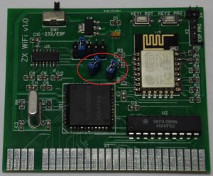

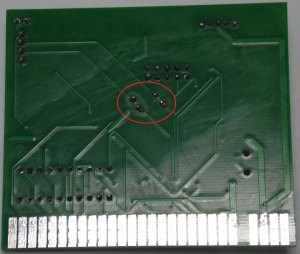

    Приделал к плате v1.0 перемычки. Теперь она стала версией 1.1.
    Только плохо паяется в местах, не предназначенных для этого природой. Но сделать можно.
    Фото:
    Проверил на реальном компе BBS и Plato - запускаются.

    Небольшая статистика по сборке платы:
    из 4х кварцев на 1.8432MHz не заработал 1. Может, надо с конденсаторами поиграться?
    из 4х микросхем 550 одна странно работает. В порт данных постоянно выдаёт левое число. Но браузер с ней как-то работает ). Эмблема на микросхеме, по-моему, имеет более толстые линии. В остальном с виду такая же. И покупал у одного продавца.
