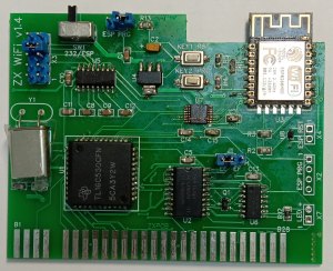

    Плата v.1.4 - Слот на 60-62 контакта, можно отпилить до 56. Заведён сигнал сброса от компьютера на ESP и на 16550.
    Добавлен преобразователь 5В-3.3В вместо резисторов. Антенна ESP вынесена за пределы текстолита.
    По результатам испытания понадобился один порез и перемычка. Почему-то микросхема TXB0104 немного мешает сигналу TX от ESP. Но с перемычкой всё работает.
    ESP на Эве сбрасывается, если сделать Hard сброс (Ctrl+Alt+Del), а на F12 не реагирует ). Так даже лучше.
    Фото

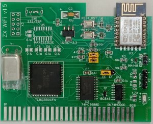

    v.1.5 - Вместо микросхемы TXB0104 обратно поставлены резисторы. Добавлены резисторы подтяжки на RX TX.
    На 5 контакте шины пропилен ключ. Вернулись перемычки для прошивки X5, X6. Добавлены номиналы всего на шелкографии.
    Пока работает хорошо. Только резистор R14 (подтяжки RX от ESP на землю) оказался лишний, устанавливать не надо.
    Фото:
    А это лайт, без проводной части:
    https://github.com/izzx-git/ZX-WiFi
    Последний раз редактировалось izzx; 14.06.2025 в 17:58.
