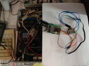

    Микросхемка MAX3232 подошла. По паспорту она даже быстрее, чем MAX232 или MAX202. Но там всё равно максимум 200 килобит, но, думаю, хватит.
    Через неё проводами подключается к PC. Можно даже на PC включить аппаратный контроль потока, всё равно работает.
    В общем, по проводам всё не плохо.
    Кварц пока поставил стандартный 1.8432MHz, чтобы меньше путаться в экспериментах.
    При включении ESP в терминале Melon появляется знаменитая надпись Ready. Но переписываться с модулем что-то не получается. Подвисает терминал. Может надо поставить диод куда-нибудь, как тут предлагали. Что-то с сигналами CTS-RTS не то.
    Текущий чертёж сюда положил

    Так выключи контроль потока в еспхе для начала. Чтобы не гадать. Ready это хорошо, это уже половина дела. Ещё ты же в курсе что ESP требует CR+LF в конце строки?
    Я уж выключал. Вот так
    AT+UART_DEF=57600,8,1,0,0
    Но пока проводки CTS-RTS не отключишь, пишет ерунду обычно. Или вообще не пишет.
    И ентер тоже нажимал. После нажатия любой клавиши залипает. Даже с отключенными CTS-RTS.
    Надо хоть тестером посмотреть что там на них показывает.

    Понял, что при работе с ESP надо отключать микруху max232. А то она зачем-то на некоторых выводах держит высокий уровень, и этот уровень попадает на сигнал RTS. Теперь в терминале можно переписываться с ESP, только некоторые буквы пропадают ). Видимо, не следит кто-то за аппаратным контролем. Хотя на ESP я его включил. Если выключить турбу на компе, то ещё больше букв пропадает. А так работает.
    Да, замечание про
    очень верное. Надо обязательно опцию в менюшке включать:
    Теперь осталось запустить мою прогу для копирования образов TRD. Вот если оно заработает как положено, тогда эксперимент удался.
    Да, замечание про
    Если от турбы лучшее, скорее всего просто не успевает комп, снизь попробуй скорость до 38400 и сравни результат.
    С отключенисе да, проблема, у меня есп с подпаянными сигналами к uart не прошивается,.
    О, хорошо что там есть вообще настройка конца строки)
    Да, в Мелоне на скорости 9600 намного стабильнее. Буковки не пропадают. Буду думать, что терминал не заточен на приём по несколько строчек текста сразу. А ESP аж три строчки пишет за раз ).
    Итак, ура, товарищи. Моя прога заработала с новой железкой. Теперь образ TRD копируется по радио за 2 мин. 20 с. Это на скорости 115200 и комп в режиме турбо (что особенно приятно). Для ускорения надо менять кварц.
    Пробовал пока на Скорпе, потом сделаю переходник для +2А.
    Тестировать ещё надо, но плату я уже почти развёл. Скоро буду заказывать, если справлюсь с этим квестом. Если кто-то хочет посмотреть на предмет косяков, могу выложить завтра. Только скажите в каком формате.

    115200/10=11520, 650/11=59... Вывод, скорость потокаявно далека от максимальной. Может стоит протокол немного пооптимизировать? Может оно половину времени ждёт готовности порта или подобное. Даже на Эво с 14 МГц 115200 это не легко сходу получить.
    Согласен, можно ускорить. Тут ещё контрольные суммы считаются, потом пишется на флешку через виртуальный диск. Попробую потом оптимизировать.
    Потом ещё будет задача адаптировать гофер браузер. Драйвер железки то не сложно сделать, наверно. Тут всё стандартное. А вот поддержку TRDOS веселее.

    Нарисовал плату. Умельцы могли бы уместить в 50*100, чтобы по две платки в одной заказывать.
    В целом схема похожа на оригинал https://github.com/andortizg/BaDCaT.
    Будут, значит, две кнопочки для прошивки ESP, дополнительно колодка для подключения ещё одной кнопки сброса ESP, на всякий пожарный.
    Разъём для прошивки ESP.
    Разъём для подключения стандартной планки rs-232 с разъёмом DB-9.
    Переключатель радио/провода.
    Сигнал сброс на TL16C550CFN не заведён. Надеюсь, всегда можно сбросить программно.

    Подключил устройство к фирменному +2A в связке с DivGMX в роли DivMMC со старенькой прошивкой 0.8.5.
    Можно сказать, что работает. Только запись через DivMMC какая-то медленная. Диск пишется за 15.5 минуты. Должно ли так быть - не знаю.
    А читается на сервер за 2.5 минуты примерно.
    Для сравнения на скорпе, после оптимизации, в режиме турбо диск пишется за 2 минуты ровно.
