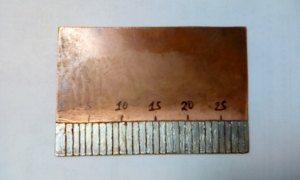

Для опытов сделал краевой разъём из советского текстолита. Буду всё тестировать на Эве, для чего временно сделаю порт не #EF, а #EE.
