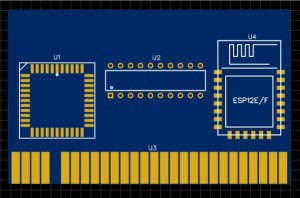

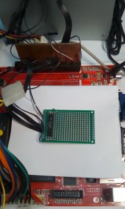

    Начинаю с малого. Запаял на макетке микросхему дешифрации порта. И оно даже заработало. Заодно увидел, что в схеме перепутал все сигналы дешифрации.
    Запускаю в бейсике цикл чтения порта #EE - чётко на выходе 19 микрухи 688 появляется низкий сигнал, длительностью чуть больше 500 ns. А если в режиме 14 мегагерц, то раза в три короче.
    Заодно увидел, что без блокировочного кондера есть заметные помехи на выводе 20 питания микросхемы.
    Схему текущую нарисовал в EasyEDA.

    Наконец то почти все детальки собрал для теста. В принципе, главная большая микросхема TL16C550CFN что-то пытается выставлять на шину данных, когда я читаю из всех её портов подряд F8EE-FFEE (для теста взял порт EE). Одну ножку не подключил к шине и притянул к +5В, так там бывает проседает до 0. Явно полезный сигнал виден.
    Кварц пока что взял жирный, на 14.456. Он частоту выдаёт нормально на ножку XIN.
    Но из бейсика всегда читается цифра 255. Значит, Эва перебивает сигнал устройства своей подтяжкой к +5. А у неё же нету резисторов для подтяжки, всё в чипе. Она что, следит за сигналом IORQGE? Мне придётся его формировать?
    Упд. Подключил к Скорпу - чтение портов работает. Из бейсика стабильные цифры считываются. Значит, верной дорогой.
    Скорп ещё решил поиздеваться надо мной не вовремя. Пропал контакт в разъёме периферии. Каких только глюков не было. Но я его вычислил.
    Жаль, с Эвой не вышло. А я хотел на ней эксперименты ставить.

    По ошибке заказал микросхемку MAX3232, вместо MAX232. Но вроде бы она так же подключается, наверное, сойдёт.
    Сегодня подключил прототип устройства к PC через переходник UART-USB. На спеке запустил Melon, выбрал порт Кондратьева. И что-то заработало. Не на любой скорости и протоколе, но файлы туда-сюда погонял. На 57600 принимает. Быстрее прога не умеет. И это на кварце 14 мегов, он до мегабита почти должен выдавать.
    Значит, мой самопальный порт Кондратьева в целом работает. Надо тестировать стабильность и скорости.
