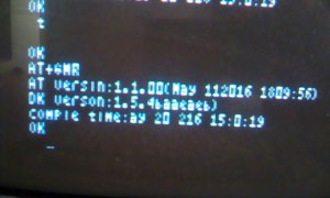

    Микросхемка MAX3232 подошла. По паспорту она даже быстрее, чем MAX232 или MAX202. Но там всё равно максимум 200 килобит, но, думаю, хватит.
    Через неё проводами подключается к PC. Можно даже на PC включить аппаратный контроль потока, всё равно работает.
    В общем, по проводам всё не плохо.
    Кварц пока поставил стандартный 1.8432MHz, чтобы меньше путаться в экспериментах.
    При включении ESP в терминале Melon появляется знаменитая надпись Ready. Но переписываться с модулем что-то не получается. Подвисает терминал. Может надо поставить диод куда-нибудь, как тут предлагали. Что-то с сигналами CTS-RTS не то.

    Так выключи контроль потока в еспхе для начала. Чтобы не гадать. Ready это хорошо, это уже половина дела. Ещё ты же в курсе что ESP требует CR+LF в конце строки?

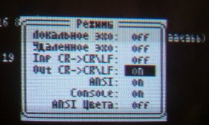

    Понял, что при работе с ESP надо отключать микруху max232. А то она зачем-то на некоторых выводах держит высокий уровень, и этот уровень попадает на сигнал RTS. Теперь в терминале можно переписываться с ESP, только некоторые буквы пропадают ). Видимо, не следит кто-то за аппаратным контролем. Хотя на ESP я его включил. Если выключить турбу на компе, то ещё больше букв пропадает. А так работает.
    Да, замечание про
    очень верное. Надо обязательно опцию в менюшке включать:
    Теперь осталось запустить мою прогу для копирования образов TRD. Вот если оно заработает как положено, тогда эксперимент удался.

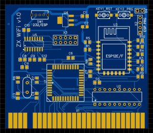

    Нарисовал плату. Умельцы могли бы уместить в 50*100, чтобы по две платки в одной заказывать.
    В целом схема похожа на оригинал https://github.com/andortizg/BaDCaT.
    Будут, значит, две кнопочки для прошивки ESP, дополнительно колодка для подключения ещё одной кнопки сброса ESP, на всякий пожарный.
    Разъём для прошивки ESP.
    Разъём для подключения стандартной планки rs-232 с разъёмом DB-9.
    Переключатель радио/провода.
    Сигнал сброс на TL16C550CFN не заведён. Надеюсь, всегда можно сбросить программно.
    https://drive.google.com/drive/folde...4e?usp=sharing
