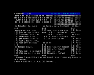

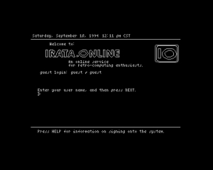

    Опробовал прошивку виртуального модема
    https://github.com/bozimmerman/Zimodem
    Работает чудо техники!
    Теперь можно запустить сразу две легендарные вещи:
    1. PlatoTerm, про существование которого я даже не знал.
    Под него и софт уже портирован, ничего делать не надо
    https://zx-pk.ru/entries/318-platote...ondrateva.html
    2. BBS
    Работает через Melon, только символов бы в строке 80 сделать.
    И адрес живой BBS надо знать.
    Как прошить Zimodem напишу тут позднее. От автора инструкция, в принципе, есть тоже.
    На реальном спеке пока не пробовал. ESP12E настоящая.
    Это главная проблема Спектрума, без аппаратных расширений 64 символа это предел.
    Наверное каждый переспектрум может в 80 колонок ради CP/M, а для обычных наверное самый простой вариант это Timex режим 512*192
  11. #160
    23.04.2020
    г. Тотьма
    913
    275
    345
    182 сообщений
    На CP/M Скорпиона и 80 символов включается, по 3 пикселя. А Мелон как раз умеет 512*192, но это наверное не таймекс, а пентагоновский стандарт.
    Надо просто сделать поддержку экрана GMX да и налепить всем этот девайс на свои компы и дело в шляпе.
    Упд. Подключился к домашнему роутеру по телнет прямо со спека. Чудеса.
