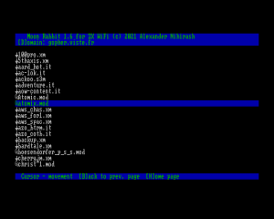

    Кое-как нашёл где же взять музыку для GS в сети гофер.
    Сделал так:
    На главной странице Floodgap Systems' official gopher server.
    Затем поиск Search Veronica2.
    Забиваю в поиск слово ".mod".
    Выбираю сайтик, например, alexschroeder.ch.
    И в нём уже какой-нибудь файл mod.
    Агонь! Оно поёт.
    Теперь мы знаем адрес сайта, на который можно зайти также и напрямую набив адрес (по кнопке D).
    Годные ссылки кидайте в чат.

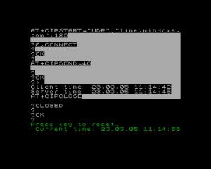

    Накодил новую утилиту NetTime.
    Утилита для синхронизации времени с интернет сервером.
    Эта версия с поддержкой TR-DOS, карты ZX WiFi и SMUC.
    При добавлении драйверов может быть запущена с другим оборудованием.
    Точность установки времени +/- несколько секунд.
    Алгоритм расчёта времени должен быть довольно хитрый, но я сделал как проще.
    Надо бы оптимизировать код, но как всегда...
    Лежит в папке NetTime, ссылка в подписи.
    P.S. На реальном компе пока не проверял.
