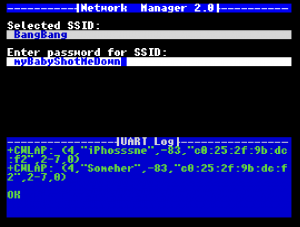

    Приходится как в старые времена делать дисковые версии софта. Disked by...
    Сделал версию trdos утилиты Network Manager. Нужна для лёгкой настройки карты ZX WiFi на точку доступа.
    Что характерно, под esxdos эта версия тоже должна прекрасно работать, но без сохранения пароля на диск. Но сохранение и не требуется, ESP запоминает пароль сама.
    Утащил свежий драйвер, а что там с клавиатурой Скорпиона, у нас был баг в инпутах троило ввод, этот глюк я решил просто обнулив буфер перед опросом.
    Буфер для страниц там мелкий, я тоже его сразу почти в fe сдвинул, но у меня была проблема с загрузкой длинных статей с Википедии, после того как снял ограничение на 255 строк.
    За утилиту спасибо, я в свой MRF просто строку инициализации добавил, но цельный менеджер это хорошо, нужно посмотреть как его под разные порты довести.

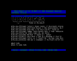

    Кое-как нашёл где же взять музыку для GS в сети гофер.
    Сделал так:
    На главной странице Floodgap Systems' official gopher server.
    Затем поиск Search Veronica2.
    Забиваю в поиск слово ".mod".
    Выбираю сайтик, например, alexschroeder.ch.
    И в нём уже какой-нибудь файл mod.
    Агонь! Оно поёт.
    Теперь мы знаем адрес сайта, на который можно зайти также и напрямую набив адрес (по кнопке D).
    Годные ссылки кидайте в чат.

    И тут же хорошая новостя: на гофер сайте Nihirash появился архив MOD файлов!
