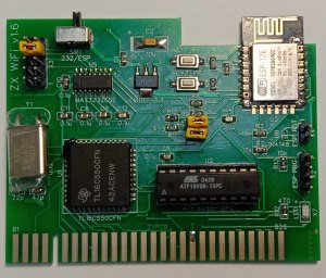

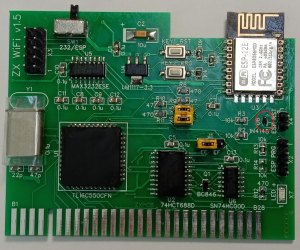

    Фото платы:

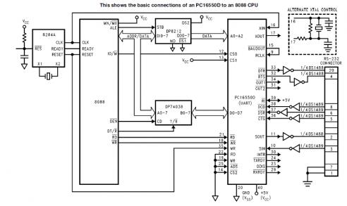

    Типовая схема включения 16550, тут все прозрачно:
