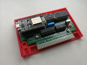

    Прототип карты готов. Пока в варианте под MSX. Перенести на ZX-Bus по идее не сложно, только разобраться с RD/WR. Пугают только Спектрумские извращения дешифрации портов с кучей каких-то сигналов. Сейчас оно банально висит на портах 80h-88h. Вопрос, что сделает Скорпион-256 при попытке в тупую пописать в порт 80h? =)
