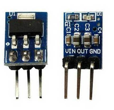

    Цитата Сообщение от Kulich Посмотреть сообщение
    Можно же D1 mini воткнуть. И там стаб на 5 вольт и усб и кнопки ресет.
    Я, например, просто не знал что есть более укомплектованные варианты. Поэтому только модуль купил. Ладно хоть догадался платку с выводами к нему заказать.
    А оно там на D1 всякий обвес не мешает выходным сигналам?

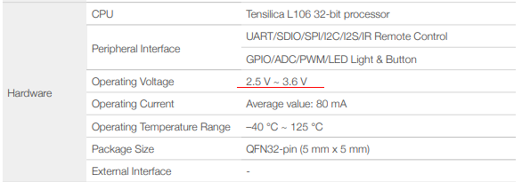

    Не тот кусочек ты вырезал. Вот какой надо:
    Конкретно у этого чипса 5V толерантность на лапках не заявлена.
    ОК, кому надо пусть ставят копеечные конвертеры уровней или собирают их на транзисторах, я не против, но после очередной порции спагетти на макетке я перестал их ставить. Вон у человека вопросы есть, хватает ли есп дури раскачать AY. AY к ESP я не подключал, там не скажу ничего. Просто мне не нравится сама идея вешать ком порт на AY и софтово держать поток. Я бы подключал через любой uart типа 6850 или 16550

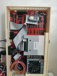

    Решил поделиться новостями по поводу АТМ и его ком-порта.
    Во-первых LVD отрефакторил код прошивки контроллера клавиатуры
    1) теперь поддерживается толко 8952
    2) Выровнена таблица скоростей потока, добавлена 115200
    3) поддерживается кварц только 11.0592
    https://github.com/lvd2/ATM2-mcu
    Мною подключена плата ESP8266 напрямую к 8952, так-как на плате нет гребенки под UART с TTL уровнями.
    Был опробован вариант с конвертером уровней и без, работают они одинаково. По заявлениям ES GPIO у нее 5v tolerant.
    В качестве прошивки в ESP использовалась официальная AT firmware.
    Схема подключения достаточно очевидная, кроме одного момента необходимо установит диод между D8 и 02 выводом 8952 иначе у ESP буду проблемы с загрузкой.
    Vin - 5v
    Gnd - GND
    02 CTS - - |< - D8 RTS (IO15)
    05 RTS - D7 CTS (IO13)
    10 RX - TX (IO01)
    11 TX - RX (IO03)
    Но без софта железка мертва. За основу был взят порт MoonRabbit под nedoOS, он написан под работу с данной прошивкой и что важно, модульно, а следовательно легко можно написать свой модуль для работы с любым портом.
