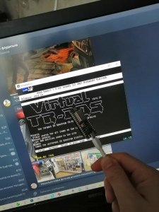

    Оказывается UnrealSpeccy умеет пробрасывать ком порт Кондратьевский наружу. На радостях написал драйвер Кондратьевского ком-порта для Moon Rabbit. На эмуляторе заработал )
  4. #84
    23.04.2020
    г. Тотьма
    913
    275
    345
    182 сообщений
    Надо наработки на гитхаб отправить ).
    А я по инструкции в виде модуля ZiFi подключал ESP-12E. Тоже работало.
    Открываем Unreal.ini, ищем там:
    ; ZiFi API layer1 emulated as bridge to COM-port
    Вписываем:
    ZiFi=COM3 ; NONE or COM1-COM255
    Какие там скорости? 9600 (в другой теме упоминал)? Почему не больше?

    Ну 9600 это на АТМ, правда сейчас я чуть подразогнал ещё обмен, там очень долго обращаться к порту. А если порт нормальный то в районе 38400 и получалось получить, быстрее начинали сыпаться ошибки, наверное нужно уже плату разводить и уровни выравнивать чтобы быстрее было.
    MR есть под MSX, но требует там свою прошивку esp, зато реализует unapi по которому ещё софт ходит. Спектрумы поддерживаются кажется только оригинальные, но с поддержкой разных портов, от AY ногодрыга до MB03. Есть порт под недоОС. А вот под ТР-ДОС насколько я знаю нет порта, но там модульно все и да, при определенном знании тр-дос можно дописать модули. Просто у тр-дос ограничение на 64кб для файла учитывать нужно.
    Самая свежая на гитхабе у Нихираша, 1.4 вроде.
