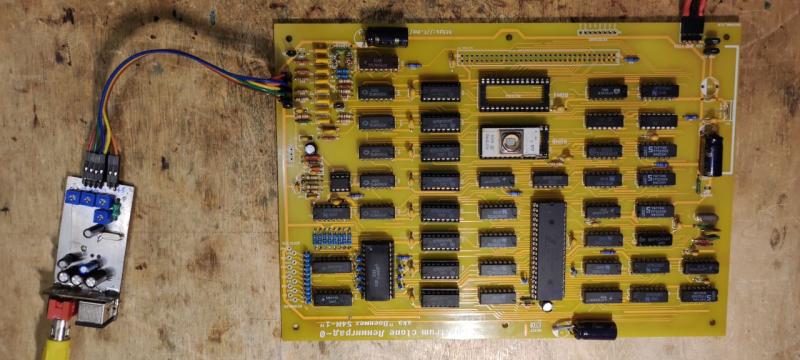

    Всем привет!
    Несколько недель назад мне на глаза попалось фото интересной платы. Я решил погуглить, что же это за зверь такой, но к сожалению, особо ничего не нашёл. Нашёл ссылку на форум, где некто barsik рассказывал (https://ruecm.forum2x2.ru/t1172-topic) что это за плата.
    Вот мне и стало интересно, не завалялось-ли у кого нибудь из уважаемых завсегдатаев форума информации по этой плате? Буду премного благодарен за любую информацию!
    Заранее спасибо!

    Всем добрый день.
    Я не специалист в радиоэлектронике, поэтому, могу только визуально сравнивать и делать некоторые предположения.
    Если есть знающие люди, которые смогут помочь и ответить на мои вопросы по этой схеме, буду очень признателен.
    1. Я красным цветом выделил сигналы, которые по-другому проименованы, но, на мой взгляд должны быть так, верно ли моё предположение?
    2. Сигнал V7vH2 никуда не приходит, для чего он служит и куда должен приходить?
    Так же, на схеме (которая в архиве) присутствуют номиналы, в корректности которых я не уверен (т.к. многие точки на схеме не отсканированы или не видны), например:
    1. НР1 (9х62К или 9х6,2К ?) . Логически, я думаю, что это 62К, т.к. если бы был одинаковый номинал, то не было бы смысла выносить НР2.
    2. R16 (47К или 4.7К)? Непонятно, расстояние между символами достаточно, чтобы там была точка
    3. R19 (15К или 1.5К)? Опять неясно, т.к. тоже расстояние позволяет поставить точку между 1 и 5.

    Цитата Сообщение от mdaemon Посмотреть сообщение
    Всем добрый день.
    если посмотреть на входные сигналы мультиплексора - то оригинальные подписи выглядят более логично. не говоря уже о том что сигнала V8 в схеме нет.
    в первом ленинграде нечто похожее приходит на эквивалент 3 ноги D21, но там вместо V7 - V6
    1 - я бы ставил 6.2к
    2 - от него зависит амплитуда сигнала на звуковом выходе, подбирать по месту в зависимости от [телевизора]
    3 - аналогично - уровень сигнала для записи на магнитофон. 1.5к - и наверно все равно много. R18 наверно побольше надо.
    Зверинецъ
    Ленинград2 + CF карта
    БК0010-01 стоковый
    mdaemon(06.04.2021)
    Всё так, я не спорю, я лишь сопоставил выходные сигналы в соответствии с тем, что приходят на D19-D21 (выделил цветом каждое сопоставление, названия не я придумал, так на схеме, вероятно, ошибки)
    Я смотрел схему Ленинграда-1, но, как я уже говорил, я не специалист, это место сопоставить у меня не получилось.
    Спасибо огромное! Учту Ваши замечания.
    Тогда попутно ещё вопрос:
    Места, выделенные красным на рисунке ниже - что это?
    V - это я подозреваю, видео, аналогично как на Ленинграде-1, для ч/б - смешанные RGB?
    А вот что такое БЛК у меня нет вариантов, но т.к. он через тумблер соединён с землёй, то вероятно, это тоже какая-то земля, (БЛК == б), но для чего это (если не считать зажигающийся светодиод), я не понимаю.
    Ну и главный вопрос, для чего на схеме V7vH2 и куда его подключать в силе )
    А вот что такое БЛК
    переключение телевизора в режим монитора.
    а вы не обратили внимание, что V7vH2 никуда не уходит, а при этом V7V1 ниоткуда не приходит? Вызванивать надо, если есть живая плата...

    krotan Спасибо за ответы!
    Т.е. получается, включаем тумблер S2 и телевизор вместо канала показывает изображение с компьютера, я верно понял Ваш ответ?
    Обратил, но я подумал, что это просто так на схеме написано (я не электронщик по образованию, для меня логичен был мой вывод ) и V1vV7 == V7V1 (т.к. дизъюнкция подразумевает, что V1vV7 == V7vV1, переместительное свойство дизъюнкции) . Т.е. Вы считаете, что V7vH2 должно быть соединено с D21.3, верно? К сожалению, платы у меня нету, есть только энтузиазм разобраться со схемой, и, возможно, если получится - попытаться воскресить эту реликвию к жизни. Понятно, что без оригинальной платы трассировка будет отличаться и максимум, что получится - это сделать размещение элементов похожим, в соответствии со сборочным чертежом и фотографиями.

    Здравствуйте.. склеил схему с двух листов. добавил фотки моего экземпляра..
    https://i.ibb.co/5Ysjm1J/2022-03-08-00-08-40.jpg
    https://i.ibb.co/dtNVBj0/2022-03-08-00-07-59.jpg
    https://i.ibb.co/WGcpGFM/54-1.jpg
    ну соответственно со всеми "тараканами", ничего не исправлял.

    Зделал, что смог https://github.com/romychs/Leningrad0
