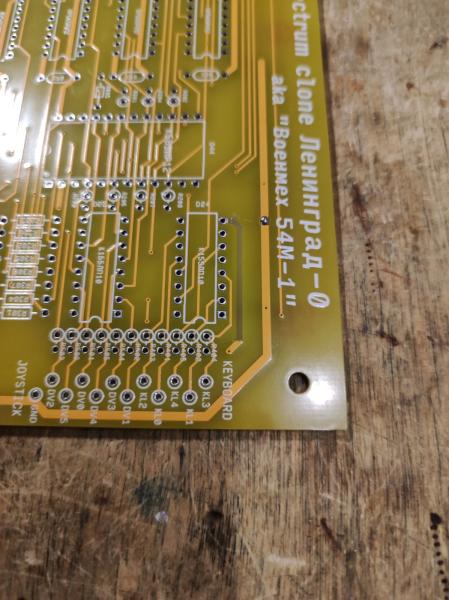

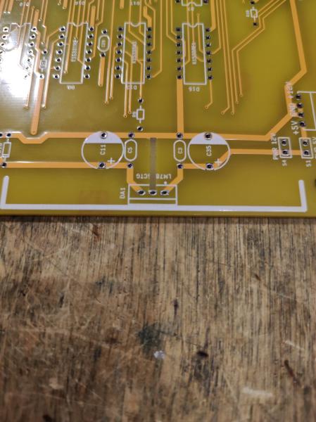

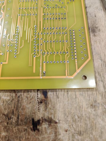

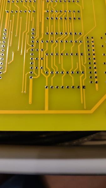

    Всем привет!
    Приступил к сборке, для начала осмотрел плату в плане питания (на предмет отсутствия КЗ и правильности разводки к микросхемам), обнаружил косячЁк - питание на обе К155ЛП10 разведено в обратной полярности и, как следствие, еще и на подтягивающие резисторы шины данных, клавиатуры и джойстика (по стечению обстоятельств они там рядом оказались ).
    После некоторых порезов дорожек и подпаиваний косячек устранен.
    Остальное буду проверять уже о ходу пайки компонентов и настройки.
    Так было:
    Снял аккуратно дорожку для дальнейшего использования
    Снял аккуратно еще одну не нужную мне дорожку для дальнейшего использования
    Окончательный результат (почти не заметно, как будто так и было)

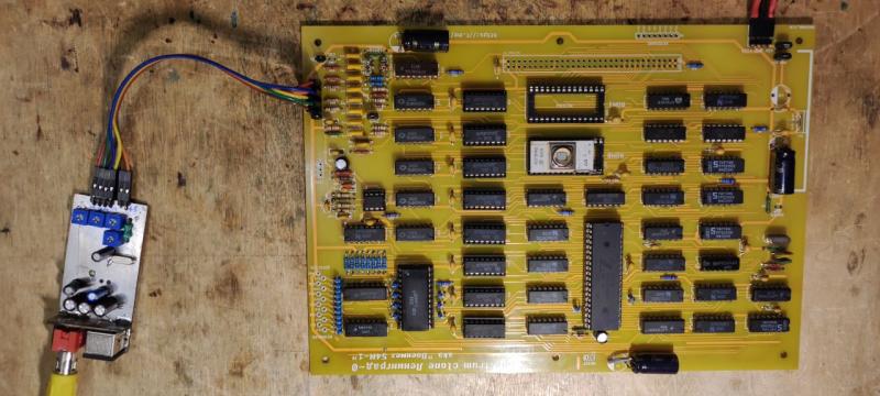

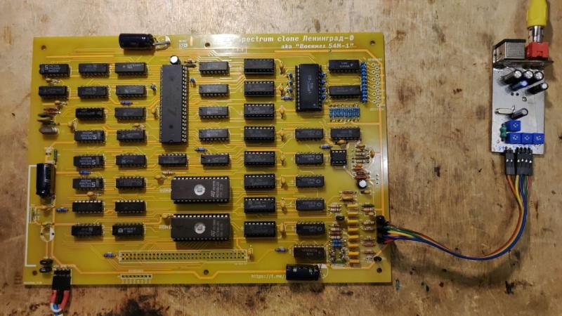

    Закончил сборку - работает.
    На изображние не пинать - это плазма панасоник, она требует точных параметроыв синхры, а на Ленине-0 не совсем все точно

    Добрый день!
    Я смотрю по фото, Вы используете примерно такой же PAL кодер как у меня, на CXA1645. https://aliexpress.ru/item/100500230...00026969284599
    Тоже не могу добиться стабильного изображения. Доработку с удлинением сигнала SYNC сделал. Микросхему D43 К555КП14 заменил на К555КП16.
    При регулировке резистором на PAL кодере сигнала CSYNC, изображение пропадает и восстанавливается, и очень редко после восстановления стабилизируется, но когда изображение стабилизировалось - пропадает цвет.
    Пробовал на стареньком SONY Bravia (LCD) и аналоговом аппаратном TV тюнере Aver Media.
    Подскажите, решили проблему с изображением?
    Кстати CXA1645 достаточно сильно греется, пробовал её заменить, результат тот же и греется так же. Питание 5 вольт.
