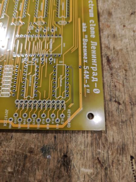

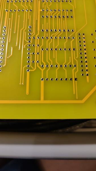

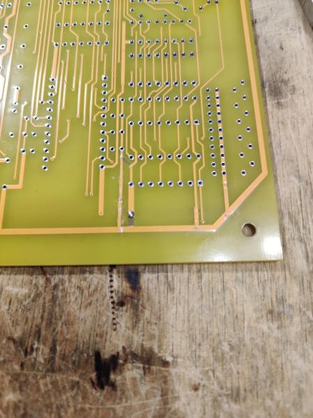

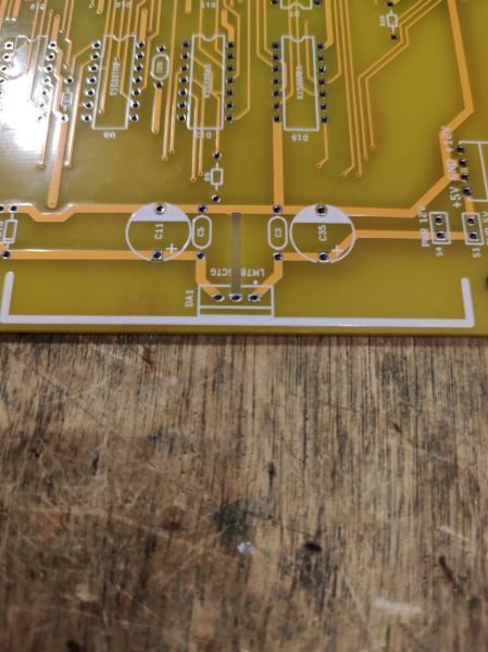

    Приступил к сборке, для начала осмотрел плату в плане питания (на предмет отсутствия КЗ и правильности разводки к микросхемам), обнаружил косячЁк - питание на обе К155ЛП10 разведено в обратной полярности и, как следствие, еще и на подтягивающие резисторы шины данных, клавиатуры и джойстика (по стечению обстоятельств они там рядом оказались ).
    После некоторых порезов дорожек и подпаиваний косячек устранен.
    Остальное буду проверять уже о ходу пайки компонентов и настройки.
    Так было:

    Снял аккуратно дорожку для дальнейшего использования
    Снял аккуратно еще одну не нужную мне дорожку для дальнейшего использования
    Окончательный результат (почти не заметно, как будто так и было)
