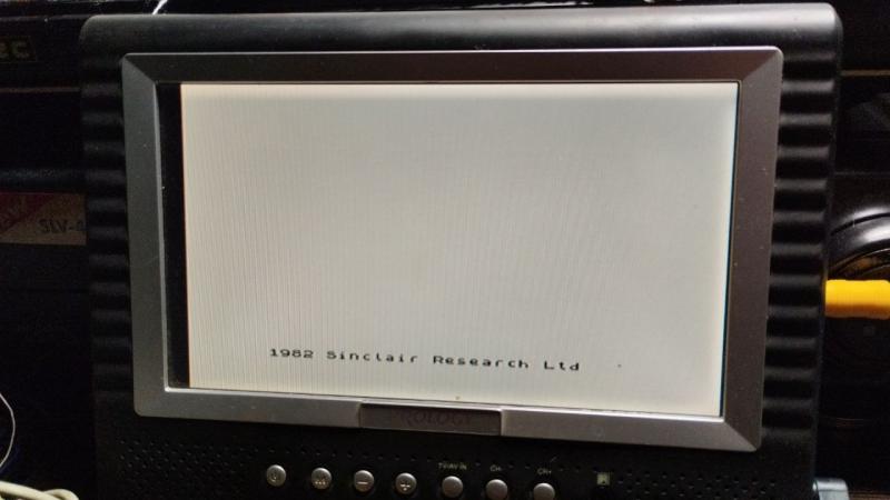

    Здравствуйте!
    Вот осциллограммы...
    Кадры, микросхема DD17 вывод 13
    Строки, микросхема DD17 вывод 12
    Смесь синхроимпульсов с выхода резистора R33.
    14 MHz, выход элемента DD1.5 вывод 10 (выход генератора).
    Всё указано по этой схеме https://github.com/romychs/54m-1/blo...M-1_v1.0.2.pdf
    Осциллограф китайский, Hanmatek HO52S
    Сегодня подключил к LCD BBK LT2004S через SCART (RGB), получил отличную картинку. Никаких дёрганий, отличные цвета. Единственное ... тонкая полоска слева, между бордюром и экраном.
    Последний раз редактировалось andrew76; 13.06.2023 в 23:08.

    Цитата Сообщение от andrew76 Посмотреть сообщение
    Вот осциллограммы.
    лучше покажите видеосигнал
    между бордером и границей экрана телевизора ?
    так ?

    нет, вот так, между PAPER и BORDER слева. Интересно RC цепочка на 1 ногу DD43 исправит полоску? При подвешивании конденсатора 560 пФ между землёй и 1 ногой DD43 полоска становится чётче.
    Или здесь получается сигнал SCR и так приходит поздно?
    Осциллограф двухканальный, но щуп один. И китайский он, на нём толком особо ничего не посмотришь.
    Вот осциллограмма на выводе 15 DD43. Но это я так понимаю смесь синхры.
    Вот видео https://youtu.be/M-MkHUAqnAU
    В целом я думаю это моему SONY Bravia уж слишком правильная синхра нужна.
    BBK LT2004S прекрасно работает и через SCART в режиме RGB и через PAL кодер при подключении через CVBS.
    Осталось победить полоску.
