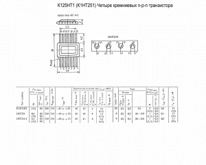

    здравствуйте, подскажите, а лучше прям покажите фоткой - что и как поставить в ленинградку вместо к125нт?
    или
    где можно прикупить к125нт?
    спасибо заранее
    да. ясно что кт315 - вопрос как их запаять.

    КТ315 в корпусе ТО92, у него выводы длинные, можно изогнуть как надо и запаять

    crrush, наверное вот так:
    Можно склеить друг с другом и проводками подпаять к площадкам, гнуть не надо, выводы шибко ломкие у КТ315.
    вместо к125нт можно поставить К1НТ251 www.chipdip.ru/product0/8007168623
    Есть тут http://www.kontest.ru/catalog/search...E%CB++80-84%C3
    правда с физ лицами они не работают.
    ЧиД, как обычно, сходят с ума

    у меня по 85р
    если надо пишите в личку
    (кт315г1 в корпусе КТ-26 (ТО-92) по 2р)
