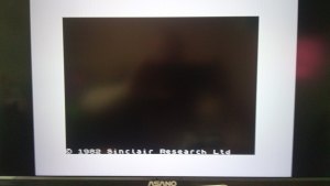

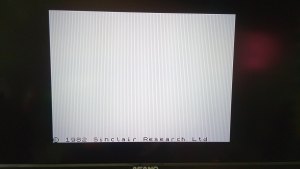

    Итак есть подвижки, прошелся осциллографом, отсутствовал сигнал INFV, косяк в схеме и на плате. Вывод 15 регистра ИР9 (DD33) висит в воздухе, а должен быть на массе. Подключил и вуаля:
    поигрался с перемычками, получил позитив:
    Запустил тест 48, прошел нормально, буфер и озу в порядке. Но какая то хрень с бордером, во время теста на нем ничего не происходит, и вообще он почему то инвертирован. А также не работает клавиатура. Вообщем будем копать дальше.

  9. #98
    01.04.2020
    г. Екатеринбург
    573
    214
    156
    109 сообщений
    Запустил тест 128 (Хахонова), пишет "порт конфигурации ошибка банк-0 сектор-3 записано 00000000 считано 00000111. Что это значит?
    Не работает клавиатура, бордер, порт конфигурации - говорит о том, что порты не работают. Надо смотреть IORQ и вообще схемы выборки портов и дешифрацию их адреса.
    Посмотрев схемы gdv2002, я увидел, что у него неподключённые выводы не обозначены таковыми, а это значит, что либо схема не проверяется, либо при проверке автор игнорирует эти ошибки. Из-за этого вылезают подобного рода ошибки. Совет Диме gdv2002: ПОМЕЧАЙ ВСЕ НЕПОДКЛЮЧЁННЫЕ ВЫВОДЫ, КАК НЕ ПОДКЛЮЧЁН!
    Линия /IORQGE не должна висеть в воздухе. По такой схеме, при 1 на /IORQGE, IORQ на внутренних устройствах не будет
    Я бы вообще не ставил ИЛИ, а просто поставил бы резистор на 360-470 от IORQ процессора к внутренним портам. Тот конец резистора, который к внутренним портам, он был бы сигналом IORQGE.
