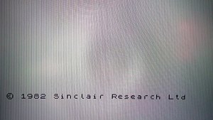

    Цитата Сообщение от zxsacura Посмотреть сообщение
    короче вешай резистор на IORQGE на массу
    Я вчера, перед отбоем, тоже увидел что нет IORQ, но разбираться решил на свежую голову. Но ты мне сэкономил время . Подтянул IORQGE через 1к к земле, бордер и клавиатура заработали. Теперь большой вопрос к изображению, что то с видеовыходом делать надо. Какое то все темное, на всем поле тонкие вертикальные полоски, периодически проскакивают горизонтальные искажения.
    Это спасибо Shofer, я просто резюмировал, а по поводу помех - ты много поставил фильтрующих по питанию ёмкостей? - их считай на каждую микру ставить надо. А тёмное возможно оттого, что отсутствуют транзисторный повторитель на выходе...
    Емкости по всей плате, как и положено. Когда без перемычек изображение в инверсии, таких полос нет, да и яркость норм. Не нравится моему телеку видать такой видеовыход. Если не получиться в лоб решить, можно по идее выход по схеме Л1 переделать.

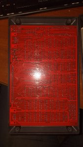

    Мне вот всегда хотелось, если приносят старый ленинград перепаянный-перекопанный, у которого даже опасно микросхемы трогать, просто взять новую плату и пересобрать, чтоб на неё всё, что мне надо было и не напаивать доработки снова... и в принципе, если не надо 256 кб, можно просто поставить ру5 и не ставить пару микросхем и будет 48к.
    Я свой первый ленин в 2015 году собирал, причем на стародельной плате, потом доработки, расширение, ну и BDI, теперь эту конструкцию трогать страшно, но работает исправно. Есть новодельная плата, но менять шило на мыло... А тут этот вариант подвернулся, да еще и под BDI, которых у меня аж три штуки лежат, освоил двухсторонние платы с металлизацией отверстий делать, вот и наштамповал в свое время .

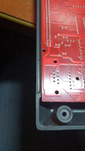

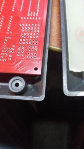

    Если кому интересно, как мне, то вполне возможна установка в классический корпус от ленинграда, только надо будет разъёмы на другую сторону установить, благо они симметричные вроде все, кроме питальника. Системный разъём мне в таком корпусе не нужен(наверное). Понятно что распиновка изменится... . Руки чешутся собрать... но не охота в такую красоту совать непроверенные микры(детали для тестера так и не доехали ещё), а дербанить рабочий аппарат(вставлять панельки), чтобы на нём проверить нет желания.

    8 сообщений
