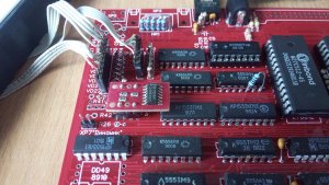

    Немного отвлекся на сезон весенней охоты, сезон окончен, можно продолжать.
    В связи с отсутствием ВИ1 и во избежание колхоза на плате, поставил на ее место панельку. Изготовил и установил мини "костыль" на ЛН2, точнее на ее аналоге CD4069. Если появится ВИ1 можно поменять, а можно и так оставить.
    Загрузка пошла, но грузятся только простые программы на бейсике. Загрузка игр останавливается либо после заставки, либо после второго или третьего блока.
    Попался на глаза тест 4.30, загрузил его, он загрузился и показал только вот это:
    Чувствую дело в прошивке. Прошивка предлагаемая к данной плате не стартует, пробовал все на стандартной прошивке 48.
    Так что же сюда прошивать?
    Если не ошибаюсь, 561ЛН2 не имеет ПОЛНОГО аналога.
    CD4069UB. оно конечно не полный аналог в части нагрузочной способности, но в качестве магнитофонной схемы отлично работает. проверено неоднократно.
    А что имеет? Например в данной ситуации ВИ1 нифига не аналог 555, хотя по всем справочникам это полные аналоги, а вот 4069 прекрасно заменяет в схемах 561ЛН2. Больше того, раньше в радиожурналах в публикуемых иностранных схемах на 4069, в качестве замены рекомендовалась именно 561ЛН2. Кстати, распространенное мнение что 561ЛН2 не было в смд исполнении, тоже ошибочно. Есть такая, ЭКА561ЛН2.
    А что имеет?
    Бывает функциональный аналог, а бывает полный. Я не уверен, что 561ЛН2 может выполнять роль "усилителя НЧ/компаратора", но если Serg6845 сказал
    значит работает.
    Но хотел бы заметить, что если делать магнитофонную часть на 561ЛН2 по широко известной схеме, то 561ЛН2 вместо того чтобы работать в "режиме компаратора", работает в "режиме мультивибратора", хотя свою роль магнитофонной части исполняет.
    в даташите производителя это упоминается.
    https://www.ti.com/lit/gpn/cd4069ub
    стр.11 Figure 16, стр.12 Figure 18
    у меня сложилось впечатление что это она из-за высокой чувствительности все наводки собирает. но детально не разбирался.
