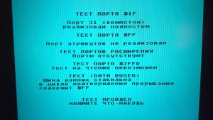

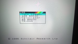

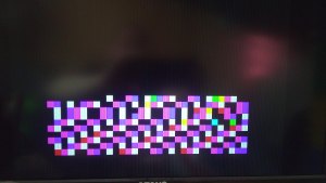

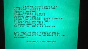

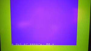

    Решил попробовать сегодня сам разобраться с прошивками. Как я понял основная прошивка должна быть записана в ПЗУ с адреса 8000. Любые прошивки рассчитанные на 48к машины нормально запускаются. Прошивки для 128к не стартуют, либо мусор на экране, либо вообще тишина. Стал пробовать разные прошивки для профи, скорпионов и т.д. Одна из прошивок для профи заработала. Точнее как заработала, несколько автоперезагрузок и запускается бейсик 48.
    Вот так выглядит бейсик 128:
    Пробовал загрузку на нескольких прошивках. Небольшие программы загружаются и работают. Игра не запускается не одна. Загрузка идет до конца, а затем:
    Вообщем пока вот такие дела.

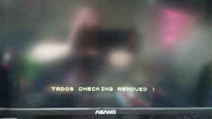

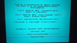

    Цитата Сообщение от life Посмотреть сообщение
    Загрузка пошла, но грузятся только простые программы на бейсике. Загрузка игр останавливается либо после заставки, либо после второго или третьего блока.
    Попался на глаза тест 4.30, загрузил его, он загрузился и показал только вот это:
    Чувствую дело в прошивке. Прошивка предлагаемая к данной плате не стартует, пробовал все на стандартной прошивке 48.
    Так что же сюда прошивать?
    "TRDOS checking removed" - просто вариант теста без теста TRDOS. Нажимаешь любую клавишу и идёт тест. Что он сообщает?
    Дело не в прошивке, скорее всего, а в порте конфигурации, либо в схеме выбора страницы ПЗУ

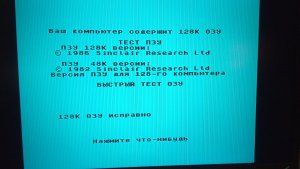

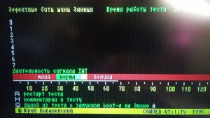

    На тот момент просто сбрасывался. Но проблема решена! Заменил РУ7 на импорт и все взлетело! Все прошивки заработали.
    Вот результаты теста 4.30:
    Вот так, не работают мои РУ7В нормально. Ну да ладно, главное запустился.
    Теперь переделать нормально видеовыход и можно тестить AY и подключение BDI.
    А вот ИНТ великоват:
    Заменил С2 на 22n, инт почти норма.

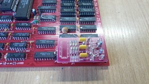

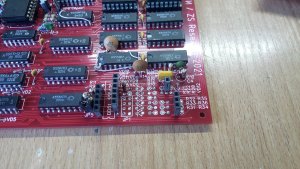

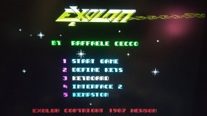

    Продолжаем.
    Помня опыт запуска Ленинграда 2/3 решил не пытаться существующий видеовыход довести до ума. Прочитав много текста, для себя понял, что такие варианты выхода на логике были предназначены для подключения ко всяким Горизонтам/Сапфирам/Рубинам ну и т.д. Для скарта не подходит. Нет, конечно можно выжать более-менее норм картинку, мне даже удалось на втором ленине добиться относительно приемлемого изображения, но когда я включал свой первый "ленин", или "мастер" на котором программировал РТ4, я понимал что изо на втором "ленине" фигня.
    Короче распаял всю видео часть, впаял разъемы и соорудил модуль видеовыхода по схеме Л1.
    И вуаля, картинка яркая, цвета сочные, как и должно быть.
    До переделки была проблема с синхронизацией, дергалось все периодически. Думал проблема кривого видеовыхлопа, после переделки проблема осталась. Все решилось удалением конденсатора С15.
    Вообщем можно запаивать разъем под BDI и муз. проц. и тестить дальше
