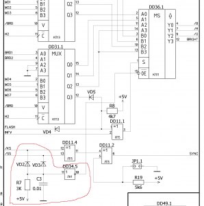

    У меня по схеме вопрос, я правильно понимаю, что то, что я обвел красным это такой вариант привязки к черному?

    Ну, я бы назвал это иначе. Да, это генератор площадки чёрного цвета, по которой монитор/телевизор в начале каждой строки определяет, какому же напряжению оно соответствует. Как и во всём Ленинграде, схемотехника из разряда "лишь бы работало хоть как-нибудь, но поэкономнее!". Сэкономлена конструкция из D-триггера и элемента "И" (1/2 и 1/8 микрохемы) заменой на конструкцию из инвертирующего буфера (1/6 микросхемы) и россыпи. Собственно, на россыпи и сделан этот элемент "И" плюс RC-задержка на длительность площадки.

    Вооот... Я к чему спросил, есть у меня давно собранный ленинград1 со всеми доработками и почти уже есть этот новодел. На данный момент у них абсолютно идентичный видеовыход кроме привязки к черному (генератора площадки чёрного цвета ), и картинка отличается. Точнее черный. На первом ленине, черный всегда черный, на нэти же он может быть черным, а может быть темно-серым, на грани черного, но заметно. Учитывая что на плате есть свободная половинка ТМ2, стоит ли сделать на ней привязку, или достаточно поиграть с номиналами R7-C3?
