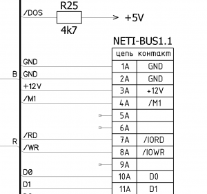

    возможно проблема в том что у джойстика (kempston) и контроллера есть одинаковый порт #1F,
    во время работы контроллера порт джойстика естественно надо отключать.
    так, в схеме компа это предусмотрено

    судя по схеме (из первого поста) сигнал /DOS постоянно в 1 !!!
    (что-бы без контроллера вход не висел в воздухе) - с контроллером надо снять резистор
    Проверил, там все норм, учитывая что у /DOS активный низкий уровень, то без контроллера он должен быть подтянут. При работе контроллера уровни меняются, все норм. А вот выходы РТ4 (DD44) и вправду должны быть подтянуты. Навесил пару сопротивлений и конфликт исчез. С подключенным контроллером с ленты стало грузиться нормально, и с диска некоторые игры грузятся норм. Но вот с памятью все таки что то не то. К примеру Монти в отличие от видео выше, грузится нормально, весело бегает по заставке. Загрузил Ривер рейд, стартовый экран норм, запускаю игру и тут становится весело, по экрану рандомно появляются артефакты, и самое интересное, что самолет разбивается об эти артефакты .
    Учтём, на оригинальной плате подтяжки не было. (((

    У РТ4 выходы с открытым коллектором, поэтому должны быть подтянуты к плюсу
