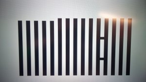

    Итак основные компоненты установлены, сегодня делал кратковременный запуск на предмет нагрева, а затем запуск с подключением к ТВ от сигнала видео (ч\б вариант). Ну что сказать, не взлетело. Без ПЗУ широкие черные полосы на белом фоне, с штатным ПЗУ - широкие черные полосы на белом фоне. Тестовая ПЗУ для ZX128 не запускается. Тестовая ПЗУ ZX48 запускается, стирает черные полосы и все, остается белый экран. Синхронизация постоянно сбивается, телевизор с трудом опознает картинку.
    Начну с вопроса, какое назначение имеют джамперы JP1.1-JP1.4? Они явно влияют на формирование видеосигнала, как их выставлять и зачем они вообще нужны?
    Прежде чем паять очередную версию СКАРТ-кабеля, хотелось бы увидеть адекватную Ч/Б картинку.
    Есть осцилограф, есть лог.анализатор.
    Советуйте Автор, с чего начинать

    JP1.1 инвертирует синхронизацию, JP1.2 инвертирует цвета, JP3,4 - взаимоисключающие, замыкаются в зависимости от полярности цветов. Влияют на работу BRIGHT.
    На схеме цвета с видеомультиплексора выходят инверсные, это ошибка. Ибо, а с чего бы? Исходя из логики схемы, джамперы должны быть замкнуты JP1.2,3, это если комп подключается к современному ТВ с отрицательной синхронизацией и положительными сигналами цветов.

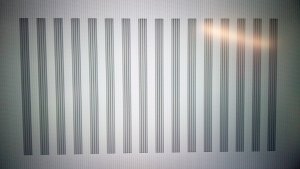

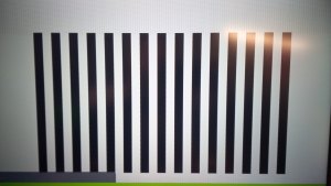

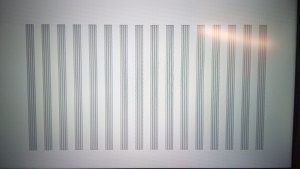

    Итак, потыкал перемычки, стабильней всего картинка без перемычек, короче буду вечером подключать через скарт. А пока фото того, чего имеем.
    Так выглядит без ПЗУ, проц и память установлены.
    Дальше установлена ПЗУ с тестом 48. Полосы становятся черными.
    Здесь видно последовательное стирание полос, тест пытается работать.
    Картинка с ПЗУ с рекомендованной прошивкой. Точно такая же картинка со стандартной ПЗУ 128
    Видимо нужно тщательно прозвонить плату. Микросхемы все через тестер прогнал.
