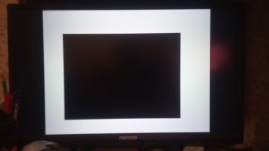

    Итак что имеем. Подключил через скарт, без проца, памяти и пзу. Картинка стабильна:

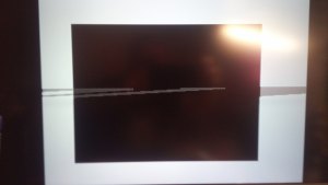

    Вставляем проц, тот же квадрат, только проскакивают искажения:

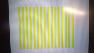

    Вставил на этот раз не импорт а РУ7, желтый матрас, проскакивают искажения:
    С замкнутым сбросом матрас стабильный:

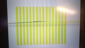

    Ну и с воткнутым ПЗУ, та еще цветомузыка видео:
    https://disk.yandex.ru/i/FLez8L3hUb3kYg
    Вообщем что то где-то перепутано, жаль по вечерам времени очень мало, завтра постараюсь основательно с осциллографом и лог. анализатором все посмотреть.

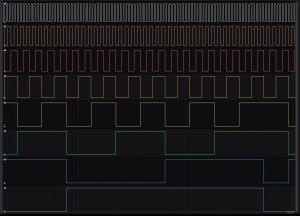

    Начал смотреть лог. анализатором
    H0 - H7 вроде норм.
    дальше решил проверить RAS и CAS. RAS стабильно, а вот с CAS кажется проблемы. Его длительность периодически удваивается.
    Здесь видно, что все происходит с определенной закономерностью:
    пока такие дела.
    Так, отставить панику, посмотрел что оказывается так и должно быть.
    будем смотреть и вникать дальше.
