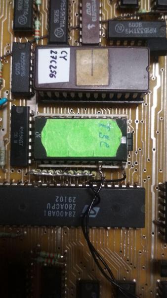

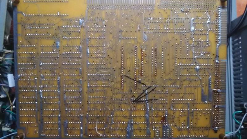

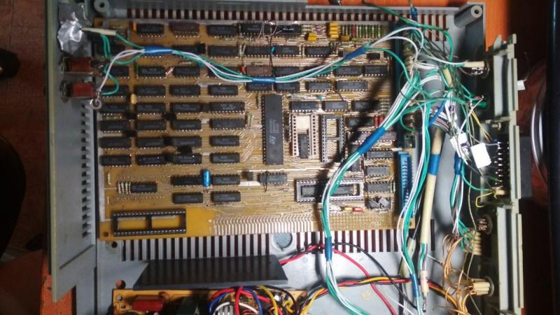

    Здравствуйте все, задарили (как оказалось после "гуглёжки") скорпион 256 в корпусе "корвет" без флопповодов. Есть доработка турбо ВГ на "двухэтажной" кп11. Еще есть перемычки с 2 вывода (D9)ТМ2 на 6-ую (D55)ИД7 также с 2 и 4 на 9 и 8 ногу (D32)ЛИ1, а 10 нога идет на 5-ую (D59)ТМ2. Там еще перерезаны некоторые дорожки, но на фото видно. Это уже я не понял, что за доработка.

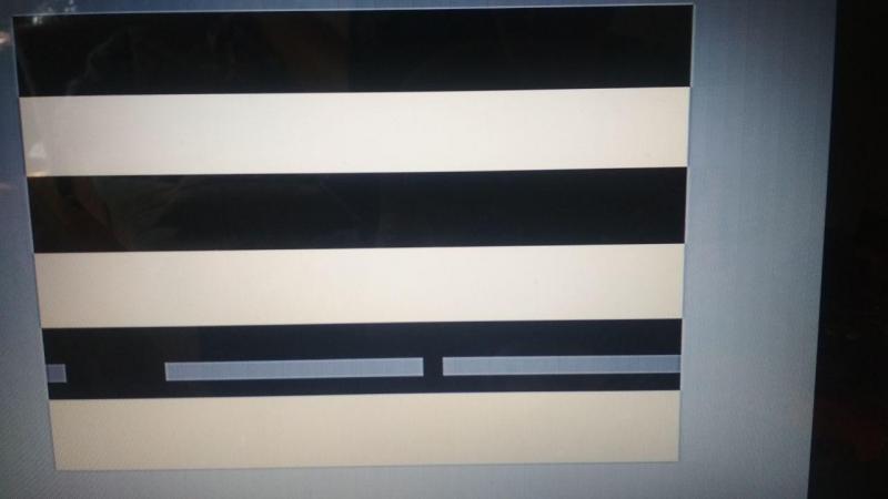

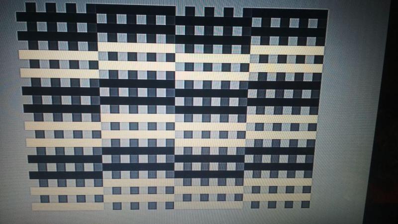

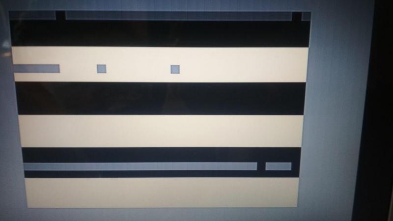

    Подключил к ТВ через ч/б выход, с пзу вот такой вывод, второе фото, это если нажать ресет.

    Без пзу нормальный вертикальный матрац без артефактов, без РФ5 такие же шесть горизонтальных полос, как и предыдущие, но без артефактов(без квадратов и линий серых). Хочу запустить и поиграть ну или демки посмотреть. Пробовал чинить до этого пентагон с одним местным мастером, но мне в конце-концов стало стыдно его "терроризировать" своими вопросами и решил зарегистрироваться и спросить совета здесь. Для ремонта имеется осциллограф(с1-94), мультиметр, программатор. Есть 27с512 винбондовские, но больше никаких пзу нет. Есть тест озу от пентагона 48 (на 27с64).

    water_chip, какой-то весьма интересный вариант скорпиона. Вроде как, штатно, распаяно место под "полнорозмерный" 40 ногий "музпроцессор", вместо, второго монтажного поля.
    Плюс нет обозначений (по типу sc12 01.93) и фирменного значка ZS. Маркировка микросхем не затерта. И наверное они распаяны не "по самое пузо".

    Прошил 27с512 прошивкой v2.95, потом тест с того же сайта попробовал, тест с битбакета, везде один и тот же результат с незначительными изменениями в нижних рядах.

    Да, я тоже когда гуглил, ни одного в точности похожего на мой не нашёл, хозяин говорил, что купил в году 97-ом, в Уфе с рук. Микросхемы запаяны действительно неглубоко, сзади выводы еле торчат.
    Пиратка

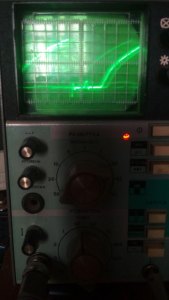

    Хотелось бы увидеть образцы осциллограммы, у меня есть некоторые, но они от ленинграда(с сайта про "Байты" скачанная), ну как я понял погуглив, там примерно меандры должны быть. Я прав?

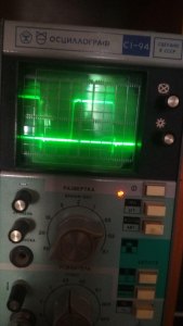

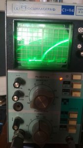

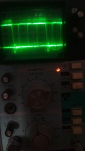

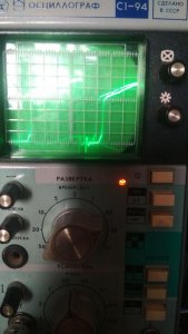

    Осциллограф немного умер, после починки выкладываю осциллограммы которые смог снять.
    Адресная шина (на А8-А15):
    На остальных синхру никак не получается хорошую поймать:
    По шине данных что-то подобное на многих:
    Но встречаются и такие, никак синхра не подбирается:
    Не исключено, что у меня просто тупенький осциллограф, но другого нет. Чистые синусы/меандры с генератора частот показывает довольно хорошо.
    Также смущает, что установлена кроватка под РФ5, и видно что перепаивался процессор, обнаружил при прозвонке шин от пзу к Z80 обрыв а13(был прямо под ним), еще до создания темы на форуме.
