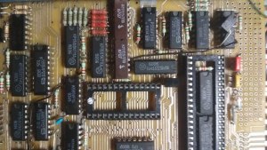

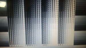

    Здравствуйте снова, после небольшого изучения литературы, заменил D42(кп11) и появилось более-менее осмысленное изображение:
    Думаю, что оперативка, но пока не хочу её трогать, но если вы тоже скажете, то поменяю, просто панелек нет(осталось три штуки), а в городе купить негде, только если заказывать, а это где-то неделя. Также проверил D33 D34(КП13) и убрал доработку перемычками, на всякий случай, перерезанные две дорожки восстановил. Заранее всем спасибо!
    Если что, опертивка для замены есть, импортная MA41256.
    30.08.2010
    Подозреваю, это была доработка для отключения торможения ОЗУ. Нет фото платы в нормальном качестве с неустранённой доработкой?
    22.03.2021
    г. Белебей
    Да, фото сделал для себя на всякий.
    Ну а где перерезаны две дорожки, в самом первом посте я указал, я их пропаял+прозвонил, думаю показывать нет смысла. Плюс я не помню, говорил или нет, есть доработка с шестой ноги D54(ИД7).

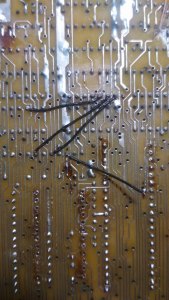

    Решил я пробежаться по убранным мною доработкам, а как оказалось исправлениям платы, которые внёс кто-то до меня. Исправил одну дорожку, ведущую от clc 1мГц (ВГ93) к ОЗУ. И восстановил три перемычки. Теперь в данном узле всё как по схеме. Но всё равно не работает пзушка. Втыкаю в разъем где RDROM подведён к 1 ой ноге, а на 22 ногу странным способом подаётся "ноль". Прошивал 295 версию. При запуске диззи-теста или скорп-теста на 1 и 27 ногах по нулям. Если втыкаю скорп-ром, то на 1-"1"(4,9в),на 27-"0". При первом запуске шесть горизонтальных широких полос (бело-черные) иногда с артефактами, который спустя пару секунд становится черным, бордюр тоже черный(всё время). После ресета просто черный экран, полос не появляется. Скорп-тест когда протестит ОЗУ и далее пишет "БАНК-0" вываливается в матрас. Тест ПЗУ проходит.

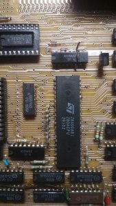

    Спасибо, там ещё с другой стороны в районе ПЗУ какая-то доработка и установлено необычная микросхема...
    22.03.2021
    г. Белебей
    Конкретно не понял про что Вы, но вот сфотографировал ИД7, ножка если что вытащена и отогнута с родного места. А микросхема рядом- РФ5. Там стояла одна 27с256 и вот вторая эта. Только панельку я уже выпаял акуратненько с оловоотсосом, я хочу одну на 512 поставить. Могу наверное сделать дампы, если TL866+ рф5 понимает.

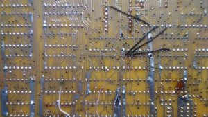

    Еще я посмотрел первый пост, и оказывается я не написал какие дорожки были порезаны. Я восстановил(одновременно с устранением доработки на перемычках) перерезанную дорожку с D59 5-ая нога(К555ТМ2 которая над КР1533ЛН1) и D55 6-ая нога (которая между процом и К555ИР16)
    сфотографировал ИД7, ножка если что вытащена и отогнута с родного места...
    это вроде штатная доработка, описана в скорпионовской инструкции по установке SMUC...

    Не понимаю, скорп-тест тестит ОЗУ, а ПЗУ не работает. Это что значит, когда вставляешь скорп-тест, который тоже ПЗУ, изображение нормальное и видно как идёт тест ОЗУ, а не видно только когда вставляешь родное ПЗУ?
    22.03.2021
    г. Белебей
    Да, когда вставляю ПЗУ с бейсиком- то пустота (при первом включении шесть горизонтальных полос) Если же вставляю скорп тест, то всё нормально. Тест ОЗУ я выбираю клавишей "4" вроде, и он его проходит, экраном перемаргивает, потом тест банка 0 и вылет в матрас. Просто написал, может это поможет в диагностике, а может он так и должен работать, я точно не знаю. Не грузит именно SOC (как я понял это название операционки). Там же вроде должна быть менюшка, где выбираешь ТР-ДОС/бейсик 128/48 и т.д. А её нет. Скорп-тест работает. Пробовал прошивать в ту же 27512 тест, загружается, рабочие.
    А насчет родного ПЗУ, пробовал ставить 27256 родную, то же самое, но гнездо под РФ2 я уже выпаял, её не ставил.
