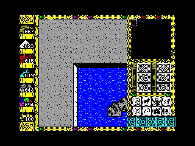

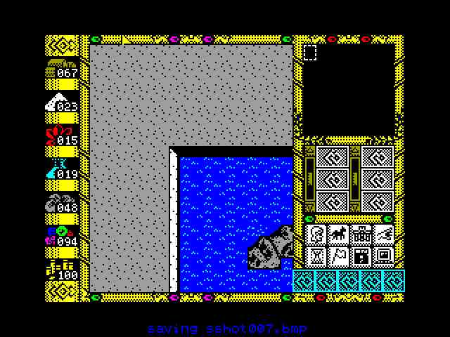

ID:	75324 Нажмите на изображение для увеличения.
ID:	75323 Нажмите на изображение для увеличения.

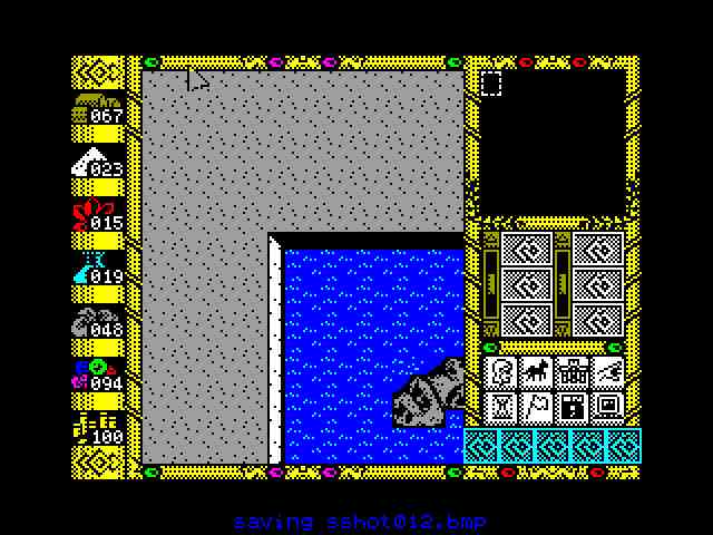

    Unreal с таймингами скорпиона. Вверху экрана курсор не успевает отрисоваться до прихода луча.
    Не обращай внимание. Там немного кода вставлено не там, где надо, и не успевает исполняться. Решается на изичах, но не буду
    В чистой библиотеке там всё чин-чинарём. Огромный запасище по времени. Для компов с любыми растактовками.
    Кстати, чистая демка графической библиотеки на Спине проигрывается чисто. Без нареканий.
    А тот же самый код мыши, прикрученный к Героям в Спине подсасывает маленько мусора. Стрелка нет-нет, да норовит маленько подвинуться сама.
    С чем это может быть связано? Что на Spin так влияет?

    Цитата Сообщение от DragonsLord Посмотреть сообщение
    Хочу получить фидбэк по запуску на разных эмуляторах
    Ну может для начала тогда вставить то что надо куда надо, а потом просить отзывы?
    В код не смотрел, но чисто сомневаюсь насчёт большого запаса.
    Был бы бы большой запас, так можно было б вывести курсор 4x4 знакоместа.
    Ну как бы эта версия
    Скачать в формате TRD образа здесь:
    http://dragons-world.ru/ZX_Spectrum/...o_by_DL_98.zip
    и то что ту положено....
    http://dragons-world.ru/ZX_Spectrum/...21_0_alpha.sna
    оно небо и земля. нафига так было поганить первую версию?
