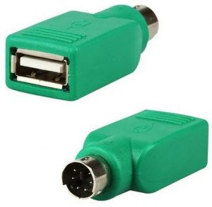

    2. Надоело с единственной PS/2 клавиатурой туда-сюда бегать. Переходник USB > PS/2 кто-нибудь собирал? Какой порекомендуете, именно в контексте ESPectrum? Или там тонкостей ожидать не стоит?
    Большинство (но, конечно, не все!) недорогих USB-клавиатур всё ещё поддерживают протокол PS/2, и прекрасно работают через обычный копеечный переходник.
