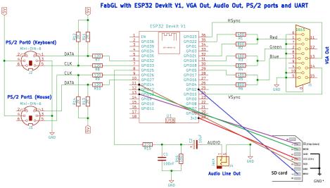

    понял все, не нашел схем
    Минимальная схема, только клавиатура и выход VGA
    Для полной схемы можно добавить выход звука, второй PS\2 (по желанию), ну и конечно интерфейс SD-карты.
    если еще упростить - то клаву можно вообще напрямую подключить (хоть и не толерантна к +5В, но работало, резисторы по 100Ом на синхру то жи можно убрать - останется чисто сам девкит ESP32 + 6 резисторов на цвет + разъем на ВГА + разъем на клаву. Все.
    Куда уж проще, чтобы попробовать.
    Девкиты ESP32 у кетайцев различные бывают, но в основном на 36 и 38 пин. На 38 чуть лучше, выведено еще +5В.
    LILYGO-FabGL-VGA32-VGA-ESP32-PSRAM-V1-4-PS-2.rar

    Это блок-схема. Но если надо принципиальную....
    Если, честно, все резисторы, что к клавиатуре и мыши можно выкинуть из схемы, при условии, что запитывать ее (клавиатуру) так же от 3.3 вольт. (скока пробовал клавы, что были у меня, все работали нормально.. так что схема вообще становится элементарная... ( кто будет собирать сам, как раньше говорили разные платы есть, разное количество ножек, эта уже редкая плата с 36 ножками.. Под 38 ножек расположение другое, нужно смотреть расположение GPIO-выводов...
