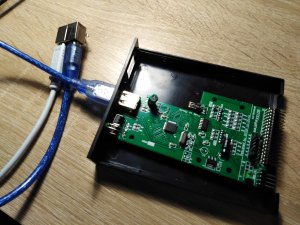

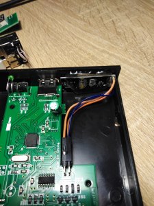

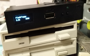

    Приехал готек на 415-м чипе.
    Собрал переходник для двух USB-B кабелей (А-А ради одного раза искать нет смысла)
    Прошил по методу из первого поста, прошивка и загрузчик свежие конечно. Загрузчик на китайском, так что ориентировался по скринам в первом посту.
    Дисплей прилепил на термосопли
    Работает!

    Подскажи, окно для дисплея в готеке надо увеличивать или смысла нет?
  10. #30
    01.12.2017
    1,136
    632
    751
    317 сообщений
    12 Post(s)
    Имхо, нет смысла. Там похоже в самой прошивке не используется правая часть дисплея. Во всяком случае у меня ничего за край выреза не уходило.
