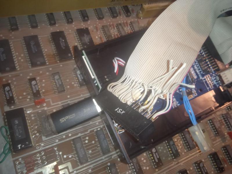

    @electroscat выложи плиз схему распайки шлейфа для подключения нового готек к агату.
    Вот тут ближе к середине есть схема шлейфа для двух дисководов, можно распаять для одного по этой схеме.
    К сожалению не нашел там распайку, поделитесь кто может ссылочкой.
    пробовал распаять своими силами но не уверен... опирался на распиновку от сюда http://agatcomp.ru/agat/Hardware/DZU/FlCntr840.shtml
    Контроллер дисковода 840кв.
    На фото тут увидел что 4пин дополнительно подключен к 16пин, это надо? и зачем?
    Еще вроде со шлейфа надо снять пин готовности дисковода и кинуть на корпус? или это я с 140кой путаю...
    в Готеке джампер s1 поставил в позицию s0.
    Готек мне достался AT2 пока не прошивал, это необходимо или схавает?
    Приехал готек на 415-м чипе.

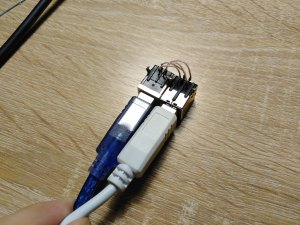

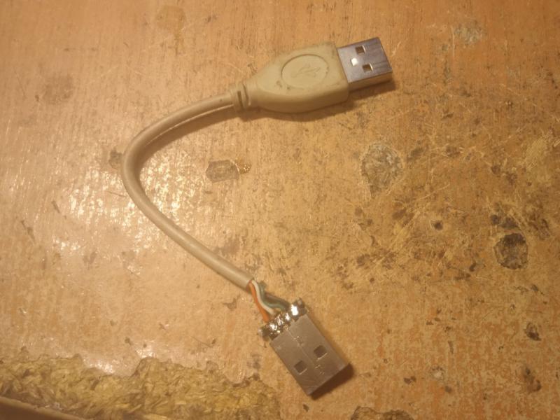

    Собрал переходник для двух USB-B кабелей (А-А ради одного раза искать нет смысла)
    Подскажите плз, ведь распайка у кабеля прямая 1пин = 1пин и тд.
    И таким кабелем можно шить AT2, AT3 и AT4 где стоят мк. AT32?
    Да, там особо не перепутаешь.

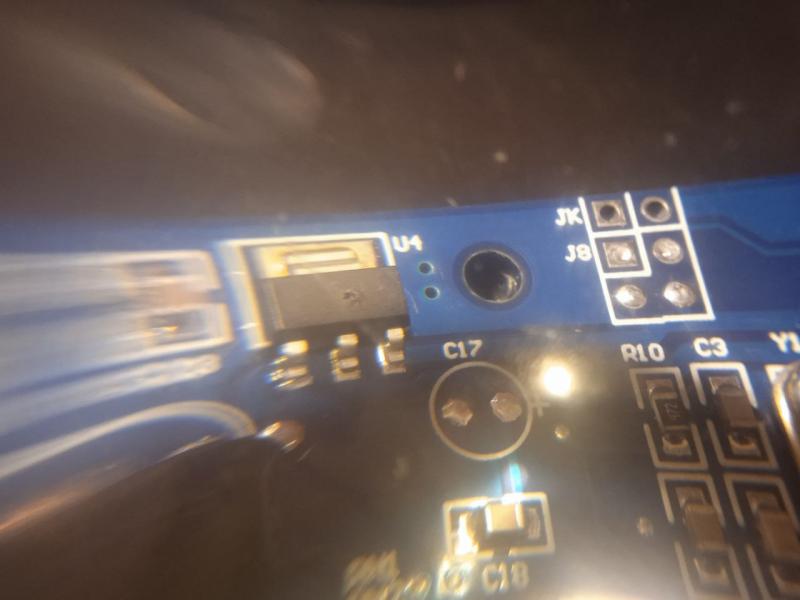

    Ну я вот например, подошел с максимальной ответственностью и предварительно тестером звякнул многократно, но совсем не обратил внимание что с одной стороны USB штекер лежит контактами вверх а с другого конца вниз.
    И вот результат: спалил 3х вольтовый стабилизатор. Это мне еще повезло
    А на счет остального панику зря разводил, в итоге хорошо прошился и удачно загрузился.
    Вот такое извращение вышло, но это пока... подтвердить работоспособность
