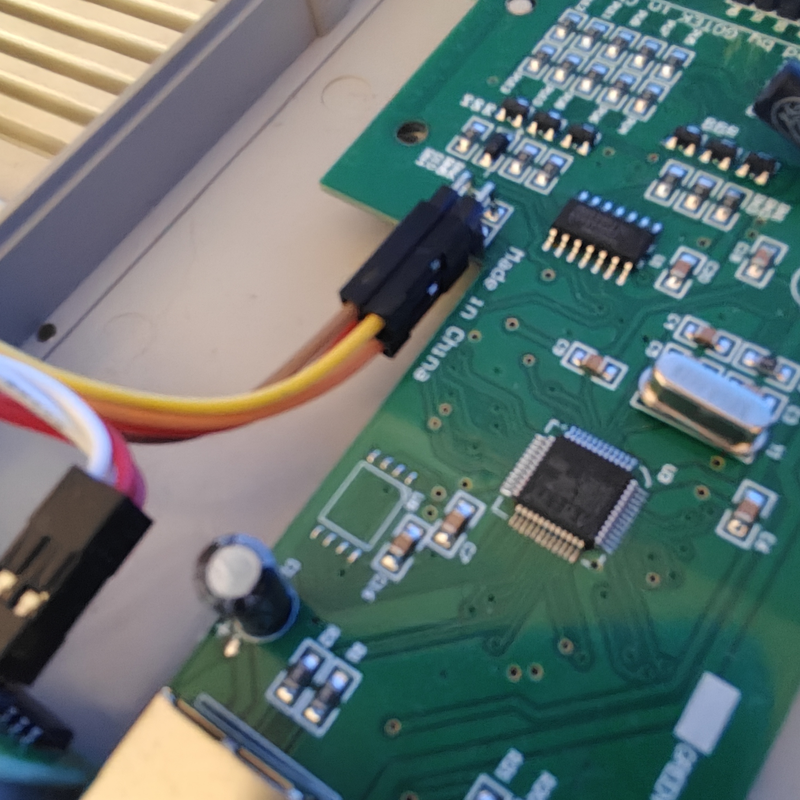

    Добрались наконец-таки руки и у меня до этого интереснейшего девайса.
    Спаял шнурок, установил перемычку в винде определилось устройство.
    И тут то я узнал, что все ссылки в теме протухли А гугление не помогает на китайском.
    Остались у кого ссылки на прошивальщик?
    Ну вот же на странице производителя чипов есть ссылка на закачку 'ISP Programmer In-System-Programming tool supporting AT32 MCU'.

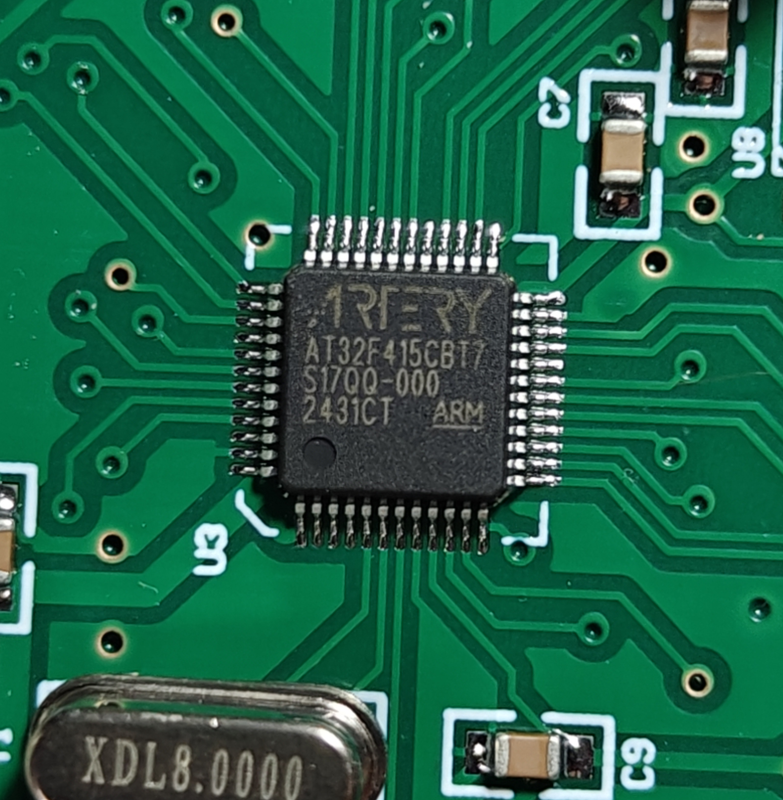

    Раньше ссылка была на другой сайт (arterytek.com) и совершенно не ясно это сайт производителя или же фансайт какой-то, так что лучше переспросить.

    Всем спасибо. Всё получилось.
    С github в архиве скачалось две версии:
    Выбрал flashfloppy-at415-st105-3.42.hex
    Так как вроде 415й чип?
    Надеюсь ничего не перепутал
    Но вроде запустилось и работает.
    Единственный момент, на табло вываливалась ошибка E34, оказалось на флешке не понравился exFAT, нужно обязательно FAT32.
    Ну а так дискетки вверх вниз переключаются, образа грузяться.
    Офигенный девайс!

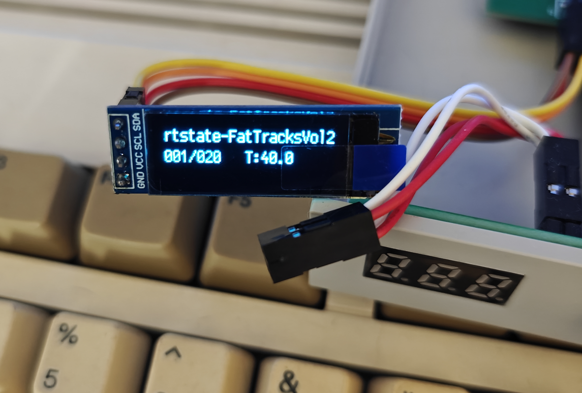

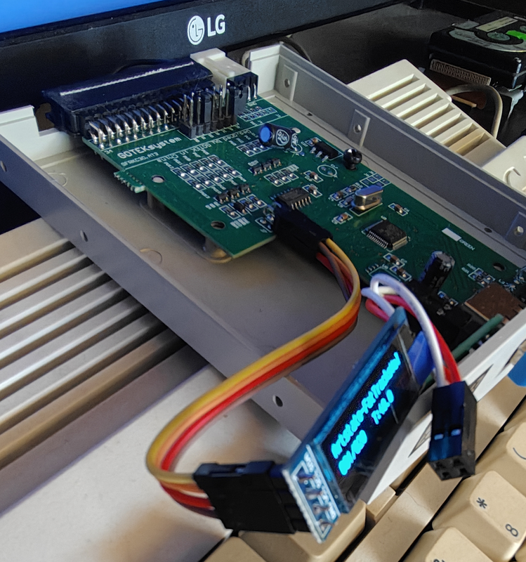

    Пришел тут наконец-таки дисплей с алика. В новом готеке шлейф счетверённый, так что пришлось брать другой.
    В целом показывает нормально. К слову «из коробки» сразу был полный размер дисплея.
    Если название дискеты не влазит, то скролится:
    Единственное непонятно зачем-то если дискета долго не юзается, дисплей гаснет.
    Электроэнергию экономят что ли? o_O

    Светодиоды выгорают.
    Ну ладно конечно, но мне проще потом дисплей поменять (если что).
    А вот внезапно отключивший дисплей сразу вопрошает — «эээ… чё случилось, поломались?»
    Кстати вот ещё попутный вопрос, пока не было дисплея не столь актуально было. Но вот теперь, как-то можно заходить в поддиректории? как-то 100500 дискет в руте ну такоэ сибе
    p.s. И ещё, видел что как-то прикручивают «крутёлку» вместо кнопок?
  10. #49
    14,338
    205
    1,497
    974 сообщений
    это называется энкодер
    https://github.com/keirf/flashfloppy...rotary-encoder

    Так же как выбор файла.
