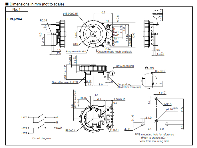

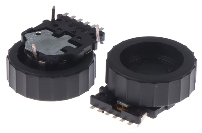

    Я себе устанавливал другой rotary encoder, который по типу колеса мыши (wheel encoder). Не хотел, чтобы из устройства что-то некрасиво выпирало. Можно найти по названию EVQWKL001.
    Полностью согласен с "выпиранием". Тоже не нравится.
    Сейчас паяю Готек от Richard Rozehnal, там только вывод на энкодер. В китайских платах готеков предусмотрены кнопки и энкодер по выбору.
    EVQWKL001 - хороший вариант, но вопрос как этот энкодер закрепить. Ножки там хлипкие, надо предусматривать что-то типа платы вторым этажом.
    С другой стороны, плату Готека можно разместить внутри корпуса, а платку с энкодером вынести на переднюю панель.
    Девайс несомненно интересный, но чёт нигде не нашел распиновку ног? o_O
    Вот даташит:
    EVQ-WKA001.zip

    Вот даташит:
    Хмм,… осталось самую малость Понять куда крестить A,B, SW1/2 и COM на плате Gotek.
    Это лучше у Dexus спросить. Я так понял, что у него уже работает такой энкодер.
    Мультиметром посмотреть, что замыкается на землю при вращении в одну и другую сторону и вместо кнопок.
