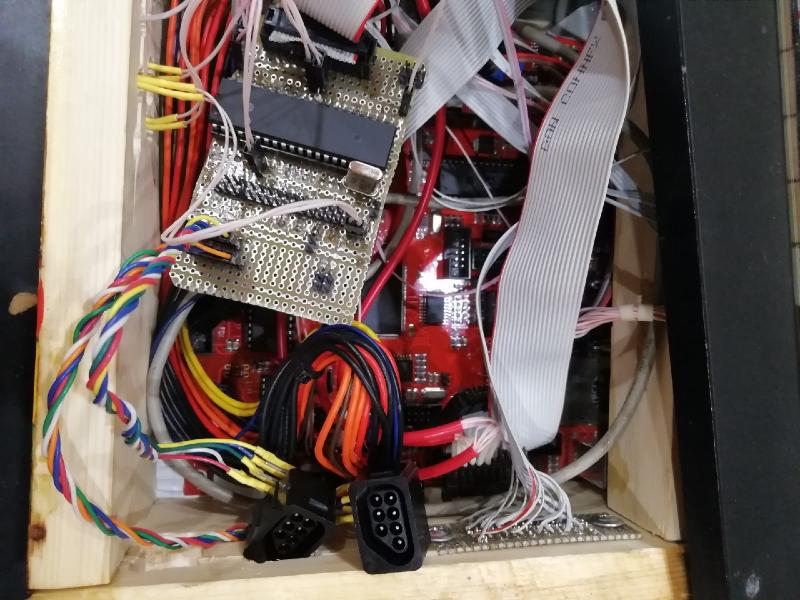

    Всем привет! Если кому интересно, выкладываю свое устройство ZX Joy To Key для удобного управления в играх с геймпадов на спектруме. Можно подключить самодельные или NES (Денди) геймпады к спектруму, за 10 секунд назначить на геймпад клавиши клавиатуры спектрума и играть! Также можно назначить турбокнопки.
    Данное устройство служит для назначения клавиш механической клавиатуры спектрума на кнопки самодельного геймпада (где от каждой кнопки выведены два провода) и на кнопки одного/двух NES (Денди) геймпадов (не требуют никаких переделок). Пока реализовано только назначение клавиш именно с механической клавиатуры, которая подключена к спектруму и устройству. В дальнейшем планирую сделать назначение клавиш на кнопки с использованием PS/2 клавиатуры (например, для ZX Evolution, так как, я думаю, не многие используют механическую клавиатуру для работы на этом компе). В данной ревизии ZX Joy To Key может работать с любым ZX Spectrum, имеющим механическую клавиатуру (подключенную по контактам 5 столбцов и 8 рядов к спектруму).

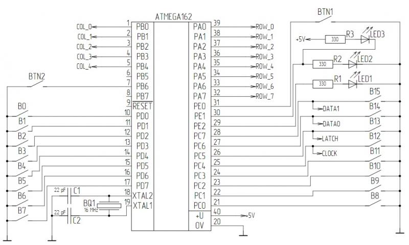

    Устройство реализовано на микроконтроллере ATMega162 с 35-ю портами ввода-вывода. ZX Joy To Key можно собрать на любой ATMega с аналогичными портами ввода-вывода (порты A, B, C, D, E0..2). Прошивка должна работать с ними, но я проверял только с ATMega162.

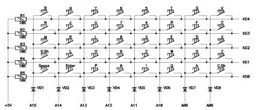

    К пинам B0, B1, B2, B3, B4 ATMega подключены столбцы ZXCOL0 – ZXCOL4 разъема механической клавиатуры.
    К порту A ATMega подключены ряды ZXROW0 – ZXROW7 разъема механической клавиатуры.
    К пинам XTAL2 и XTAL1 необходимо подключить кварцевый резонатор на 16 МГц и 2 конденсатора на 22 пФ согласно даташиту на ATMega162.
    К порту D и C ATMega подключаем самодельный геймпад (с каждой кнопки выведены 2 провода – один на пин порта D или C, другой на землю). Таким образом можно подключить до 16 кнопок (обозначение их на схеме B0-B15) самодельного геймпада. Я сделал себе 2 геймпада – один сеговский (12 кнопок), другой дендевский (8 кнопок). Можно подключить оба, если на сеговском выкинуть 4 кнопки. Тут кому как нравится.
    Также к пинам C4, C5, C6, C7 ATMega можно подключить 2 денди (NES) геймпада без всяких переделок (CLOCK, LATCH,DATA0 - подключение 1-ого геймпада NES (Денди), CLOCK, LATCH, DATA1 - подключение 2-ого геймпада). Следовательно с данным устройством можно работать в следующих режимах ввода:

    Эти три режима переключаются кнопкой BTN2, подключенной к пину B6 ATMega.
    ВНИМАНИЕ! Если устройство работает в режиме 2, но к пинам C4, C5 подключены кнопки самодельного геймпада и если их нажать, то эти пины закоротятся на землю и могут быть повреждены, так как в режиме 2 они настроены на выход и управляют геймпадами NES.
    К пину E1 подключены светодиоды LED2 и LED3 для индикации текущего режима (режим 1 – горит диод LED3, режим 2 – горит диод LED2, режим 3 – горят оба).
    К пину E2 подключен светодиод LED1 индикации режима конфигурации и работы с турборежимом.
    К пину E0 подключена кнопка BTN1 для управления турбо режимом.

    Электрическая схема:

    На ZX-Evo назначение COL и ROW линий наоборот относительно других клонов. Тут это каким-либо образом учтено?
    16.08.2020
    г. Саров
    Я думаю тут нет проблем: COL - это линии, которых 5 штук, ROW - линии, которых 8 штук. Я не знал, что на evo назначение этих линий наоборот. Ну а в общем, все также, как на этой схеме
    KD0-KD4 это у меня COL0-COL4
    A08-A15 это у меня ROW0-ROW7
    20.01.2020

    Мой вариант исполнения ZX Joy To Key
