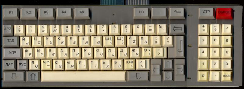

    Цитата Сообщение от n_sonic Посмотреть сообщение
    А можно (не в напряг канэшна) для алесты прошивочку соорудить? От мс-ки клавиатура как-то не комильфо однако... Я и сам в свободное время поковыряюсь, но для спецов-кодеров оно попроще наверное будет...
    Конечно можно. Мне бы только схему клавы найти.

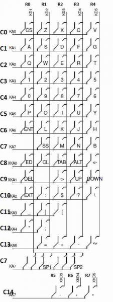

    Цитата Сообщение от Arkanoid Посмотреть сообщение
    А для АТМ Турбо 4.50 нельзя дополнительные адресные линии задействовать?
    Можно, конечно. Дайте ссылочку на схему.

    http://atmturbo.nedopc.com/atmshem.htm
    Одну платку я у Вас специально для атм приобрел, она у меня ввиде платы на столе, корпуса нет к сожалению.
    А вторую для горячо любимой Дельты.
    Без проблем! В архиве все что нужно.
    aleste_keyboard.zip

    n_sonic, попробуйте, альфа версия для Алесты, сам не проверял. Пока поддержка только JCUKEN.

    n_sonic, если заработает нормально, попробую переделать латиницу на qwerty. Раскладка переключается клавишами Алф? Жаль, нет доступа к реальному железу.
    Если есть соображения по раскладке клавиатуры, напишите. Можно картинкой, как это для Алесты сделано.
  8. #58
    05.04.2011
    Прокопьевск
    112
    https://zxpress.ru/book_articles.php?id=2357
    Тут про клавиатуру есть, но дело в том что дополнительные адресные линии нужны. Я стандартную спековскую о 40ка кнопках подключал. А для сипиэм там еще клавишы нужны.
    Да это все понятно, я про другое. Тут дело личных предпочтений - какая кнопка какой будет соответствовать на PS/2 клавиатуре, кроме буквенных, разумеется.
    Вот вам тестовая версия:

    Подключать так: R0-R7 к J2, С0-С14 к J3

    Благодарю Вас Уважаемый Сэр.
